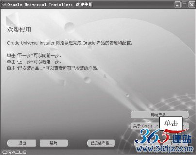

1 将Oracle 9i的第1号安装盘放入光驱,双击【setup】选项,将弹出如下图(左)所示的【Oracle Universal Installer:欢迎使用】对话框。

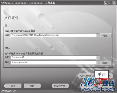

2 单击【下一步】按钮,出现如下图(右)所示的【Oracle
Universal Installer:文件定位】对话框,在【路径】文本框中输入“E:\Oracle\ora92”,其他取默认值。

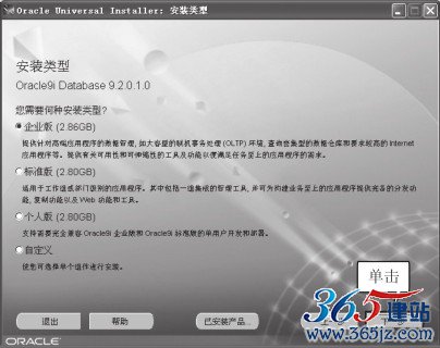

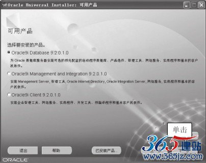

3 单击【下一步】按钮,出现如下图(左)所示的【Oracle Universal Installer:可用产品】对话框。单击【下一步】按钮,出现如下图(右)所示的【Oracle Universal Installer:安装类型】对话框。

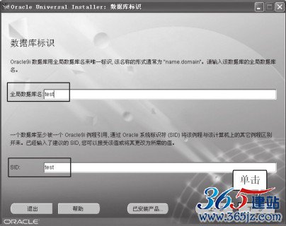

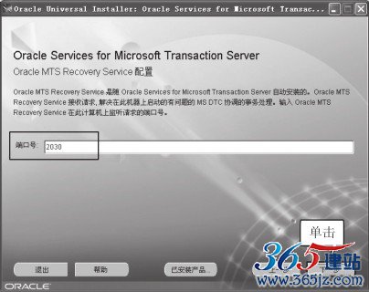

4 单击【下一步】按钮,出现如下图(左)所示的【Oracle Universal Installer:Oracle Services for Micorsoft Transaction Server】对话框。单击【下一步】按钮,出现如下图(右)所示的【Oracle Universal Installer:数据库标识】对话框。输入全局数据库名为“test”,此名不能与局域网上其他Oracle数据库重名;输入SID为“test”,此名不能与局域网上其他Oracle数据库的SID重名。

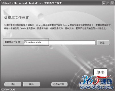

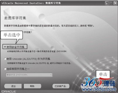

5 单击【下一步】按钮,出现如下图(左)所示的【Oracle Universal Installer:数据库文件位置】对话框。单击【下一步】按钮,出现如下图(右)所示的【Oracle Universal Installer:数据库字符集】对话框。

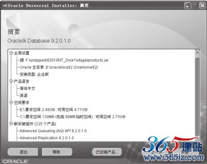

6 单击【下一步】按钮,出现如下图所示的【Oracle Universal Installer:摘要】对话框。

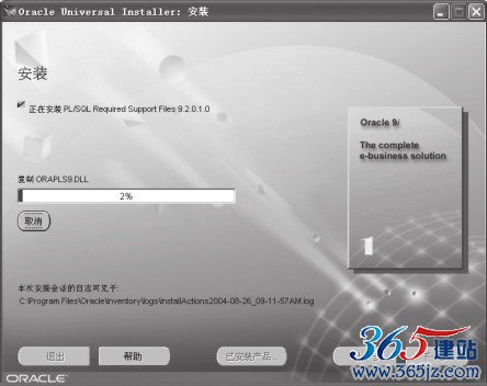

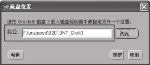

7 单击【下一步】按钮 , 出现如下图(左)所示的【Oracle Universal Installer:安装】对话框。整个安装过程需要30~40min,中间会提示插入第2盘(如下图(右上)所示)和插入第3盘(如下图(右下)所示)。

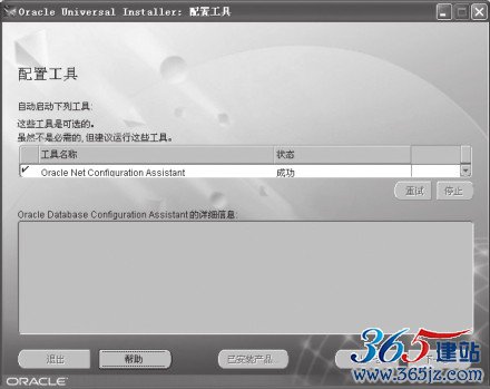

8 安装结束后,弹出如下图(左)所示的【Oracle Universal Installer:配置工具】对话框。

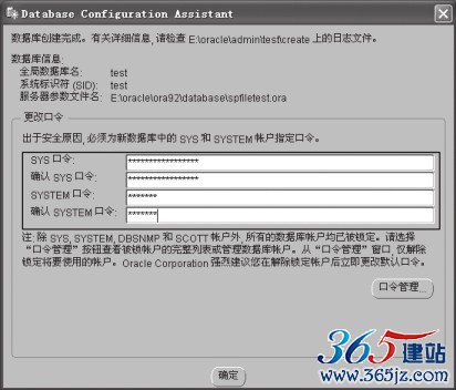

9 安装配置完成后,弹出如下图(右)所示的【Database Configuration Assistant】对话框。系统默认SYS和SYSTEM用户的口令分别为“change_on_install”和“manager”,若要改变口令,则在该对话框中重新输入SYS和SYSTEM用户的口令。
至此,Oracle 9i服务器软件的安装配置工作就全部完成了。

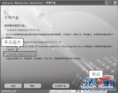

1 启动磁盘 1 的安装程序 setup,具体方法同安装 Oracle 9i 服务器,不同的是在选择安装产品时选中【Oracle9i Client 9.2.0.1.0】单选按钮,如下图所示。

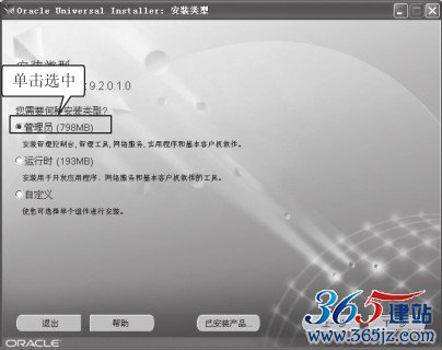

2 单击【下一步】按钮 , 出现如下图(左)所示的【Oracle Universal Installer:安装类型】对话框,选中【管理员】单选按钮。

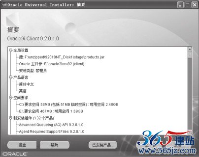

单击【下一步】按钮,出现如下图(右)所示的【Oracle UniversalInstaller:摘要】对话框。

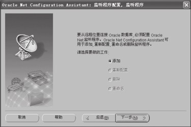

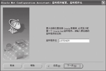

4 单击【下一步】按钮,出现如下图(左)所示的【Oracle Net Configuration Assistant:监听程序配置,监听程序】对话框。单击【下一步】按钮,出现如下图(右)所示的【Oracle Net ConfigurationAssistant:监听程序配置,监听程序名】对话框,取默认值。

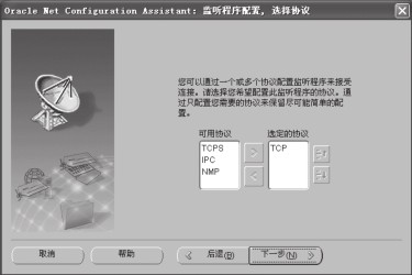

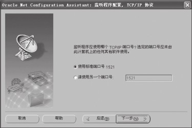

5 单击【下一步】按钮 , 出现如下图(左)所示的【Oracle Net Configuration Assistant:监听程序配置,选择协议】对话框,取默认值。单击【下一步】按钮,出现如下图(右)所示的【Oracle Net Configuration Assistant:监听程序配置,ICP/IP 协议】对话框,取默认值。

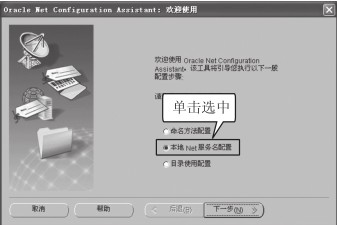

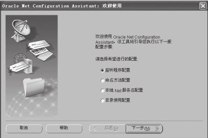

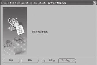

6 单击【下一步】按钮,出现如下图(左)所示的【Oracle Net Configuration Assistant:监听程序配置完成】对话框。单击【下一步】按钮,系统返回步骤 3 所示的【Oracle Net ConfigurationAssistant:欢迎使用】对话框,选中【本地Net服务名配置】单选按钮,如下图(右)所示。

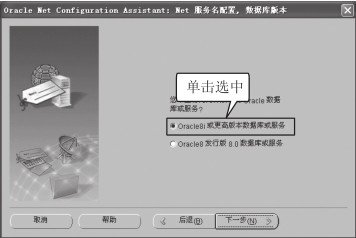

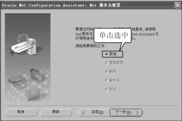

7 单击【下一步】按钮,出现如下图(左)所示的【Oracle Net Configuration Assistant:Net服务名配置】对话框。单击【下一步】按钮,出现如下图(右)所示的【Oracle Net Configuration Assistant:
Net服务名配置,数据库版本】对话框。

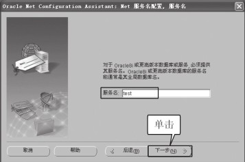

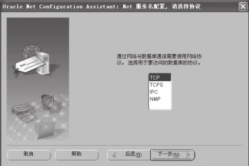

8 单击【下一步】按钮,出现如下图(左)所示的【Oracle Net Configuration Assistant:Net 服务名配置,服务名】对话框,输入“test”,单击【下一步】按钮,出现如下图(右)所示的【Oracle
Net Configuration Assistant:Net 服务名配置,请选择协议】对话框,取默认值。

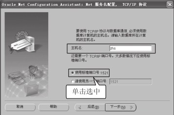

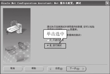

9 单击【下一步】按钮,出现如下图(左)所示的【Oracle Net Configuration Assistant:Net 服务名配置,ICP/IP协议】对话框,输入主机名为“zhs”,选中【使用标准端口号】单选按钮。单击【下一步】按钮,出现如下图(右)所示的【Oracle Net Configuration Assistant:Net服务名配置,测试】对话框。
10 单击【下一步】按钮,即可进行与数据库连接的测试。若测试成功,会弹出相应消息框。至此,Oracle 9i客户端软件的安装配置工作就全部完成了。

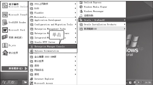

1 单击【开始】▶【所有程序】▶【Oracle-OraHome92】▶【Enterprise Manager Console】命令,如下图所示。

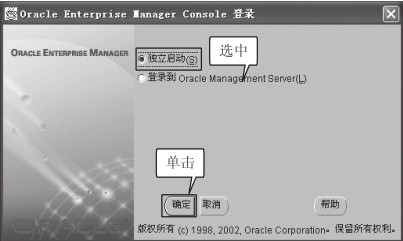

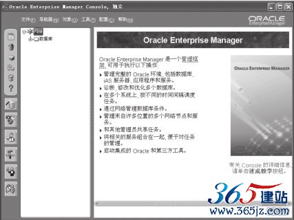

2 系统出现如下图(左)所示的【Oracle Enterprise Manager Console 登录】对话框,选中【独立启动】单选按钮。
3 单击【确定】按钮,出现如下图(右)所示的【Oracle Enterprise Manager】主界面。

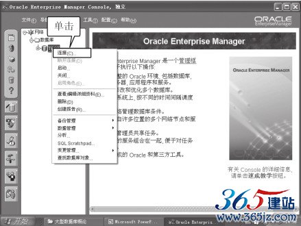

4 展开左侧的【数据库】节点,右击欲登录的数据库TEST,弹出如下图(左)所示的快捷菜单。

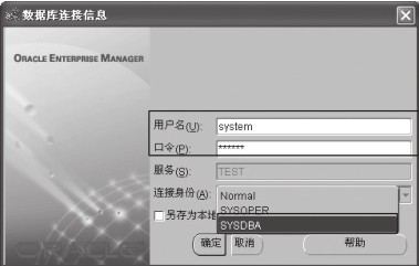

5 在快捷菜单中单击【连接】命令,弹出如下图(右)所示的【数据库连接信息】对话框。在【用户名】文本框中输入“system”(这是Oracle 9i的默认管理员账号),在【口令】文本框中输入“system”,选择连接身份为“Normal”、“SYSOPER”、“SYSDBA”三者之一(若要启动和关闭数据库,则连接身份必须是“SYSDBA”)。
说明⑴ Normal:以只读形式打开数据库,不能修改数据库的结构和数据。
⑵ SYSOPER:以只读形式打开数据库,不能修改数据库的结构和数据,但可以执行某些特殊的操作。
⑶ SYSDBA:打开数据库,可以执行数据库的所有操作。

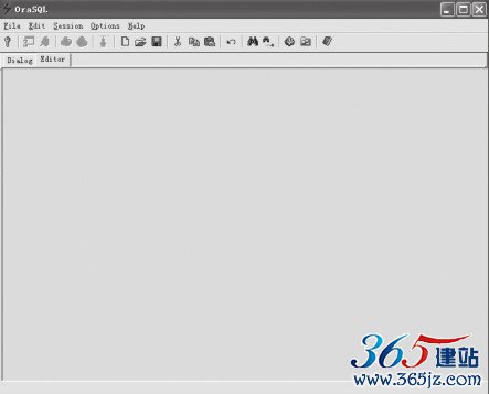

现在网络资源丰富,数据库服务器的辅助软件有许多,本小节主要给大家介绍数据库服务器辅助软件——Oracle 数据库辅助工具OraSQL 1.7.5,其下载地址为 http://down.tech.sina.com.cn/page/40557.html。打开软件即可使用,不需安装。
OraSQL是一款完全免费而且非常简单实用的对SQL语句进行编辑、删除、添加的工具,通过TCP/IP(协议)直接连接到Oracle数据库服务器而不需要另外安装Oracle客户端。

软件运行图如下图所示。
