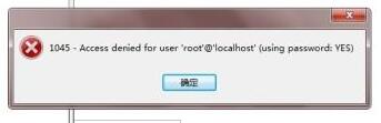

翻译:用户roota 访问 localhost 被拒绝(没有允许通过)
分析:造成这个错误一般数据库用户名和密码相对mysql服务器不正确?
MySQL中Access denied for user:'root@localhost' (Using password: YES)问题的解决方法
解决:仔细检查自己论坛下面的 ./config.inc.php 找到$dbuser、$dbpw核实后重新设置保存即可。
