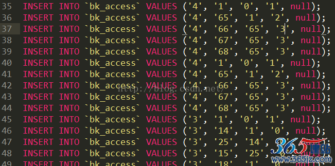

速度慢原因:220多万条数据,就 insert into 了220多万次,下图:
这是用 navicat 导出来的数据结构。

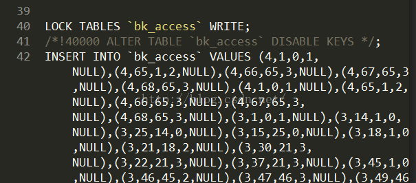

后面用 mysqldump 工具导出,唯一区别是insert into方式不一样,如下图:
重新导入测试,仅仅用了不到2分钟。
