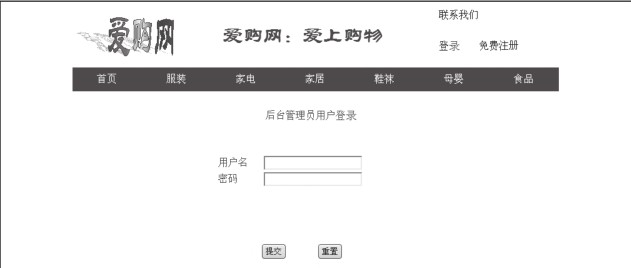

1 新建一个HTML页面,保存为hdenglu.asp。选择菜单【修改】▶【模板】▶【应用模板到页】命令,将模板应用到hdenglu.asp网页。
2 利用表格布局页面,并在表格内插入相应文本或文本域,效果如下图所示。

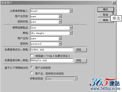

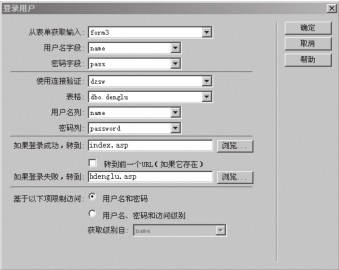

3 单击【插入】▶【数据对象】▶【用户身份验证】▶【登录用户】菜单命令,打开【登录用户】对话框,对其中的各项进行如下图所示设置,完成后单击【确定】按钮。
4 保存文件并预览,效果如下图所示。

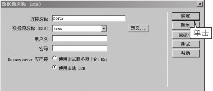

3 弹出【数据源名称】对话框,在【数据源名称】下拉列表框中选择在20.2.4小节中创建的数据源“dzsw”,在【链接名称】文本框中输入文本“conn”,单击【测试】按钮,弹出如下图(右)所示提示。
4 单击【确定】按钮,在如下图所示对话框中单击【确定】按钮。

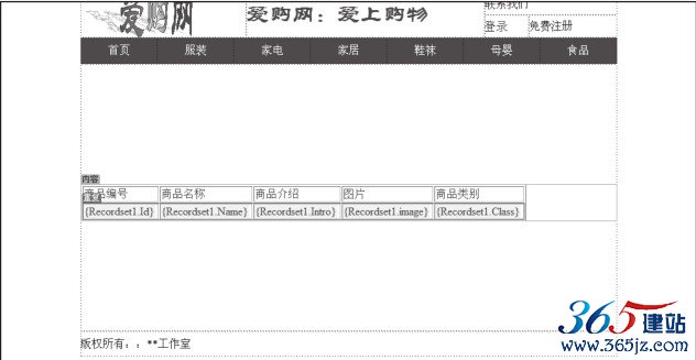

7 在弹出的对话框中打开【数据库】域中的【表格】域,选择“spxx”表,并单击【SELECT】按钮,弹出如下图所示的对话框,单击【确定】按钮。

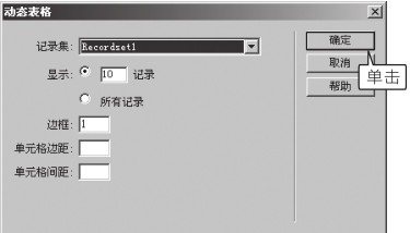

8 选择【插入】▶【数据对象】▶【动态数据】▶【动态表格】命令,弹出【动态表格】对话框,在【显示】文本框中输入显示记录的条数,单击【确定】按钮,如下图所示。

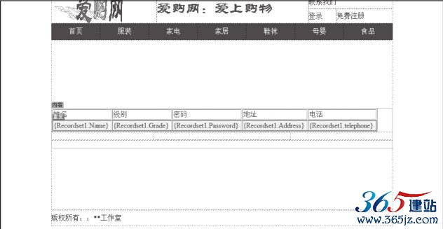

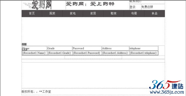

9 页面效果如下图所示。
10 将其中的表头部分修改后,如下图所示。

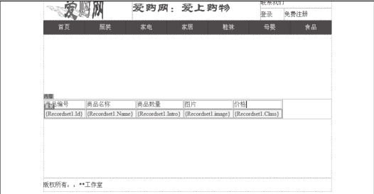

商品订单管理页面的制作过程与20.4.3小节的用户管理页面的制作过程类似,效果如下图所示。
