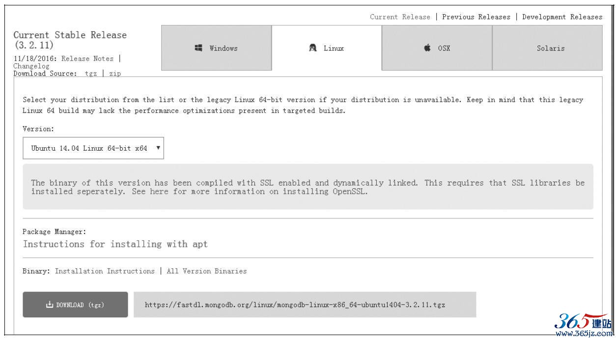

MongoDB提供了Linux平台上32位和64位的安装包,可以在官网进行下载。下载地址:http://www.mongodb.org/downloads,如图8-13
所示。
图8-13 下载页面
下载压缩包,并解压到新建的mongodb目录下:
·mkdir mongodb·curl-O https://fastdl.mongodb.org/linux/mongodb-linux-x86_64-ubuntu1404-3.2.11.tgz·tar-zxvf mongodb-linux-x86_64-ubuntu1404-3.2.11.tgz·mv mongodb-linux-x86_64-ubuntu1404-3.2.11/mongodb/

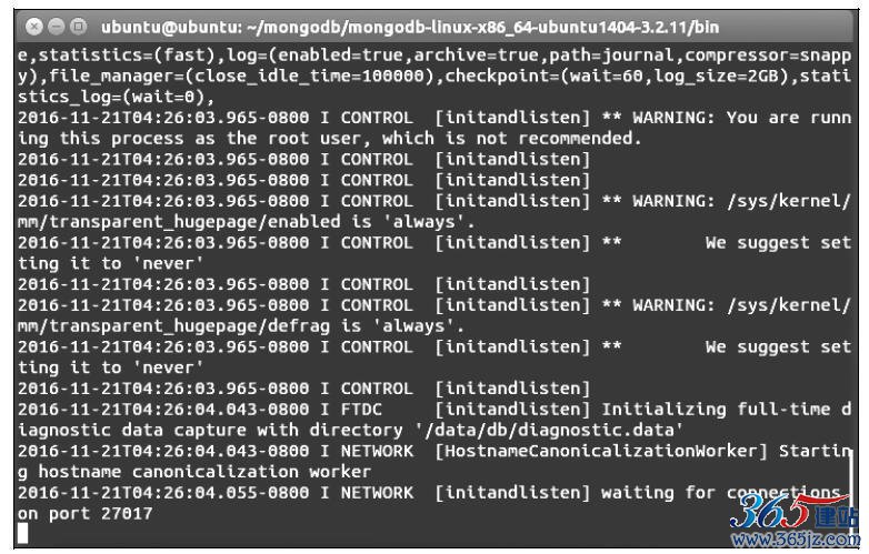

这个时候,进入bin目录,运行mongod服务,效果如图8-14所示。
sudo ./mongod
图8-14 启动mongodb服务

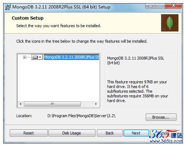

下载Windows下的安装包,双击开始安装,设置安装路径为D:\Program Files\MongoDB\Server\3.3\,安装效果如图8-15所示。
图8-15 安装mongoDB
安装完mongoDB,将mongodb下的bin目录添加到PATH环境变量中。最后配置mongoDB的存储路径,例如在D盘下建立D:\mongodb\data\db目录结构。

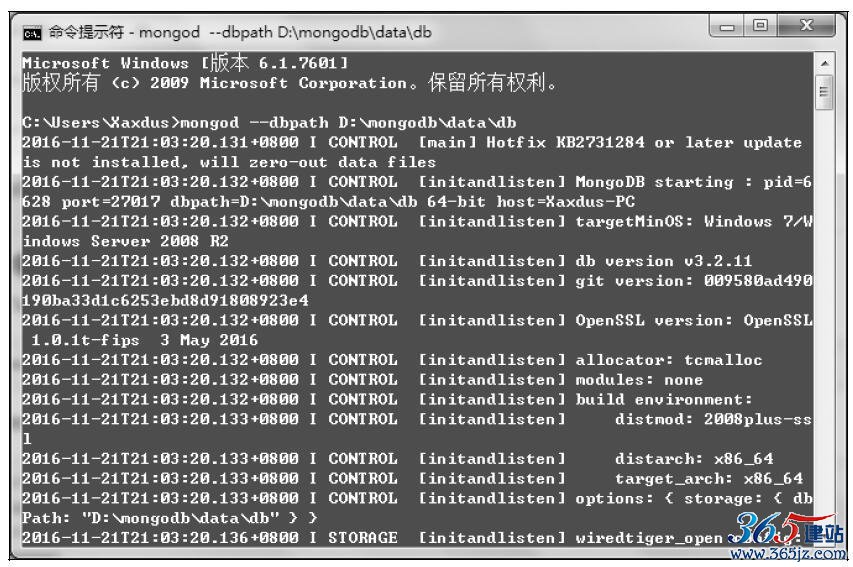

当以上的工作都完成后,就可以在命令行中启动mongoDB服务,输入:mongod--dbpath D:\mongodb\data\db,运行效果如图8-16所示。
图8-16 启动mongoDB
大家可以将这mongod--dbpath D:\mongodb\data\db做成一个批处理文件,方便使用。

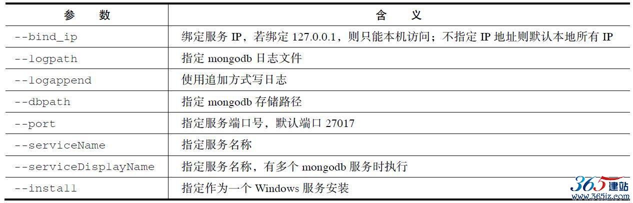

除了在命令行中启动,还可以将mongoDB注册成一个服务,在系统启动时自动运行。命令格式如下:
mongod --bind_ip yourIPadress --logpath <logpath> --logappend --dbpath <
dbpath> --port yourPortNumber --serviceName "YourServiceName" --
serviceDisplayName "YourServiceName" --install
mongoDB启动的参数说明如表8-10所示。
表8-10 mongoDB启动的参数说明

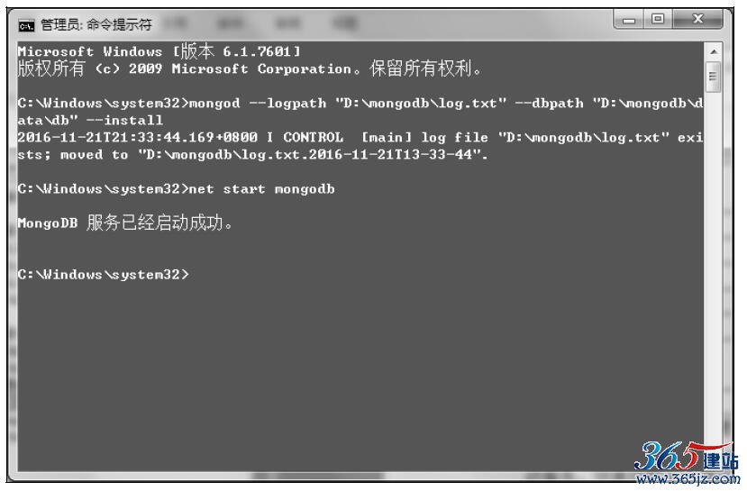

例如先将命令行窗口以管理员权限启动,并输入命令:
mongod--logpath“D:\mongodb\log.txt”--dbpath“D:\mongodb\data\db”--install。注册完成后,接着输入net start mongodb就可以启动服务,效果如图8-17所示。
图8-17 注册MongoDB服务

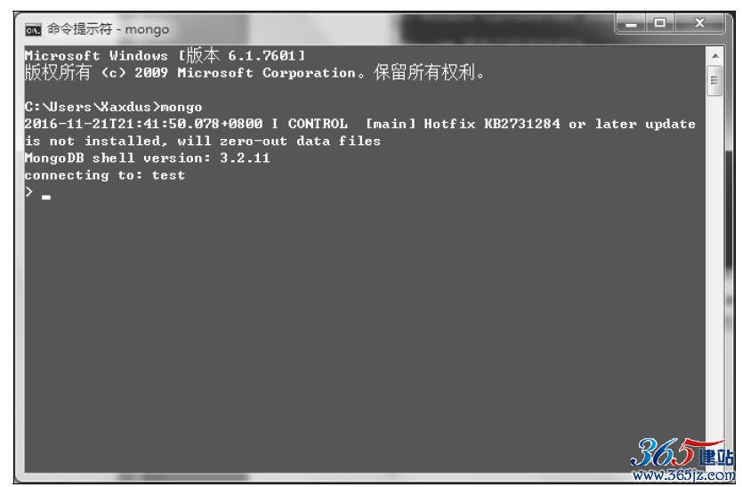

如果想连接MongoDB进行数据库操作,只需要在命令行中输入
mongo,就可以进入shell操作界面,如图8-18所示。
图8-18 MongoDB shell界面

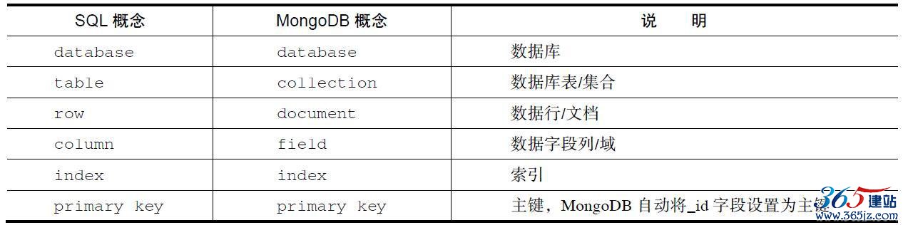

MongoDB属于NoSQL数据库,里面的一些概念和MySQL等关系型数据库大不相同。MongoDB中基本的概念是文档、集合、数据库,下面通过表8-11将SQL概念和MongoDB中的概念进行对比。
表8-11 SQL概念和MongoDB中的概念进行对比

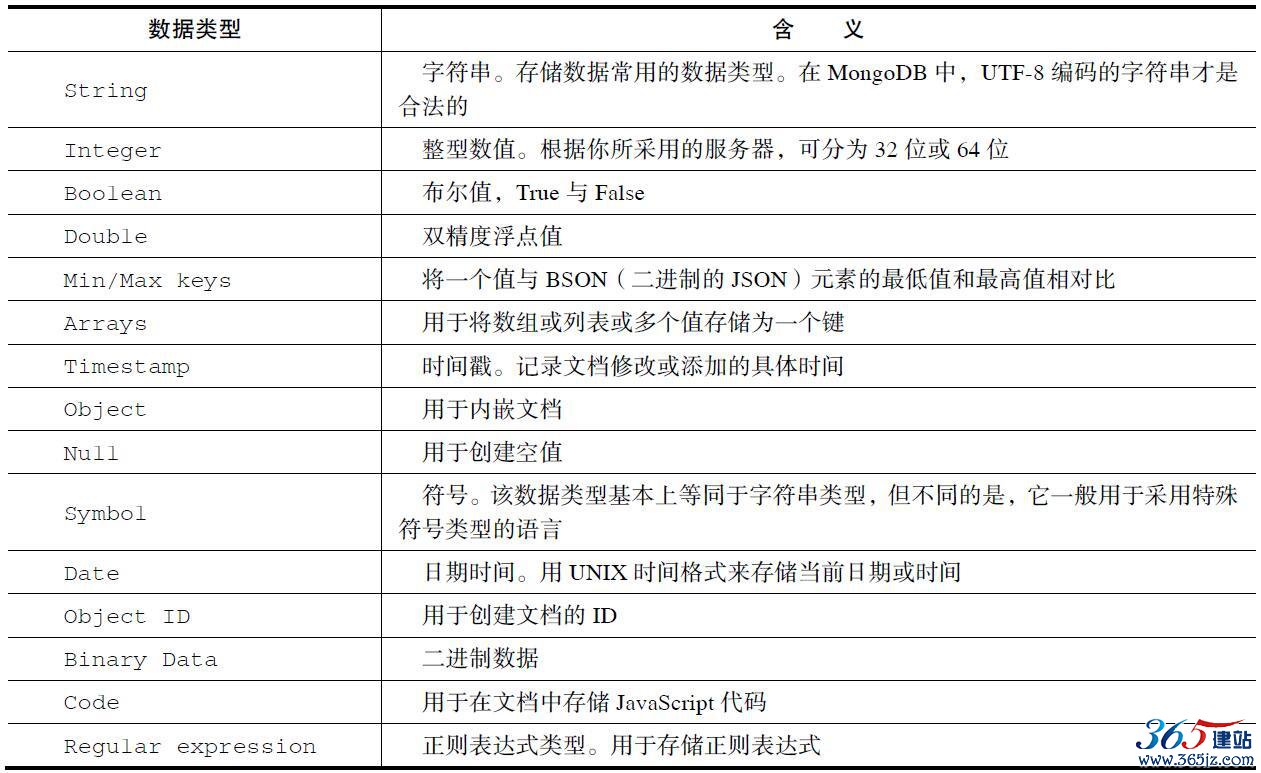

MongoDB中常用的几种数据类型如表8-12所示。
表8-12 MongoDB中常用的几种数据类型

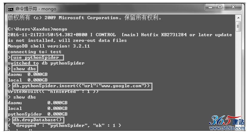

下面在MongoDB的shell中新建一个名称为pythonSpider的数据库,接着再删除,如图8-19所示。
