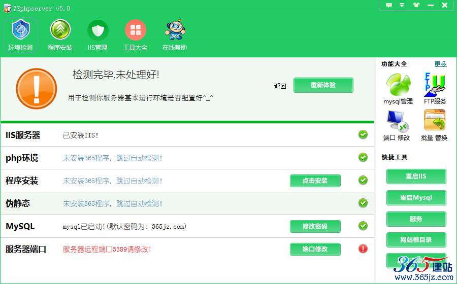

mysql更改密码最快的方法是安装zzphpserver:
安装方法:熟悉环境配置的朋友可以自行配置,不熟悉的朋友下载本站提供的一键安装包ZZphpserver,源码会自动一键安装
 下载地址:ZZphpserver(安装在服务器上)

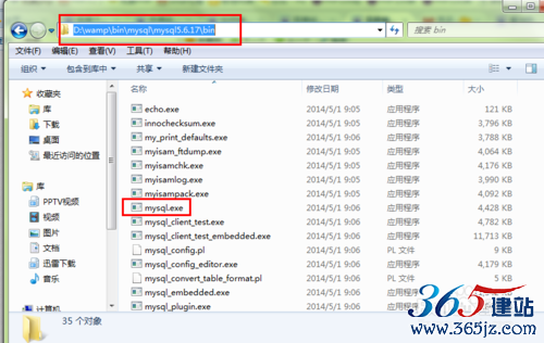

  1. 打开mysql.exe和mysqld.exe所在的文件夹,复制路径地址
    mysql数据库忘记密码时如何修改

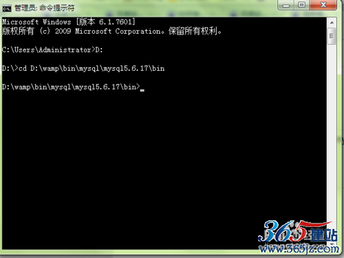

    打开cmd命令提示符,进入上一步mysql.exe所在的文件夹。

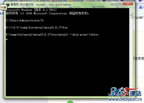

  3. 3
    输入命令  mysqld --skip-grant-tables  回车,此时就跳过了mysql的用户验证。注意输入此命令之后命令行就无法操作了,此时可以再打开一个新的命令行。注意:在输入此命令之前先在任务管理器中结束mysqld.exe进程,确保mysql服务器端已结束运行。

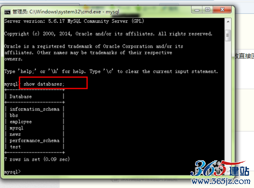

    输入show databases;   可以看到所有数据库说明成功登陆。

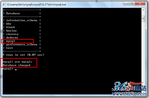

    其中mysql库就是保存用户名的地方。输入 use mysql;   选择mysql数据库。

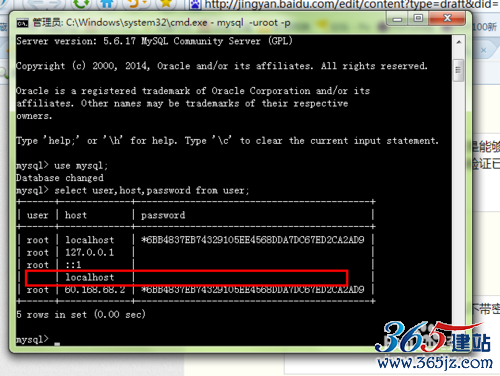

    输入select user,host,password from user;   来查看账户信息。

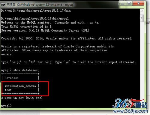

    测试不带密码登录mysql,发现还是能够登陆上,但显示数据库时只能看到两个数据库了,说明重启之后跳过密码验证已经被取消了。
