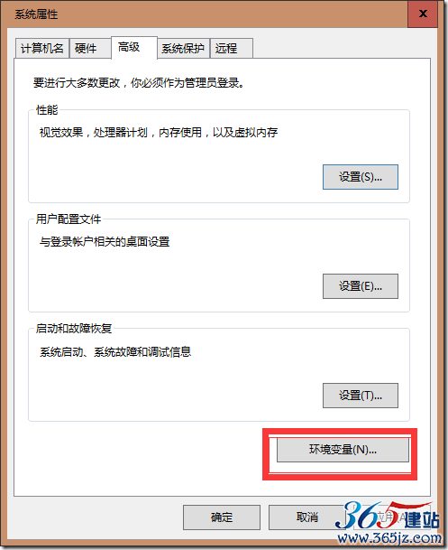

打开我的电脑--属性--高级--环境变量
image_594baee6_7495

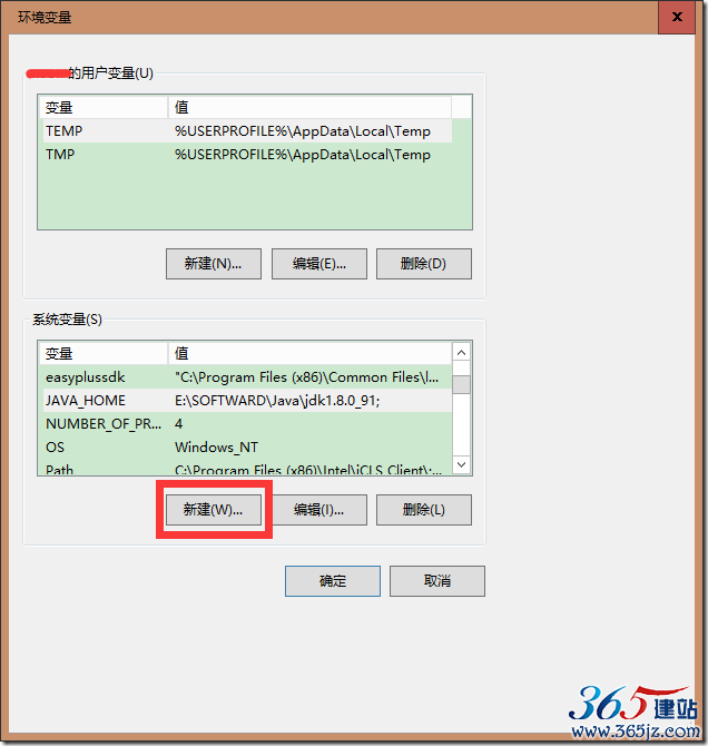

2.
新建变量
image_594baee6_5198

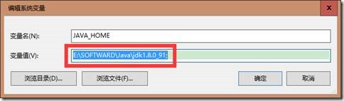

JAVA_HOME
image_594baee6_300a
其中变量名是安装JDK的路径;

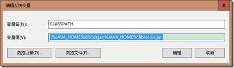

CLASSPATH/classpath(两个变量名都可以)
image_594baee6_f36
变量值:.;%JAVA_HOME%\lib\dt.jar;%JAVA_HOME%\lib\tools.jar;
意思:
· %JAVA_HOME%-----取得JAVA_HOME的变量值,则%JAVA_HOME%\lib\dt.jar;%JAVA_HOME%\lib\tools.jar;意思是JDK安装路径下的lib\dt.jar和\lib\tools.jar
· lib\dt.jar和\lib\tools.jar
dt.jar和tools.jar是两个java最基本的包,里面包含了从java最重要的lang包到各种高级功能如可视化的swing包,是java必不可少的。
tools.jar 是系统用来编译一个类的时候用到的,即执行javac的时候用到
· rt.jar是JAVA基础类库(默认在加载路径中,默认不需要添加),dt.jar是关于运行环境的类库(主要是Swing),tools.jar是工具类库

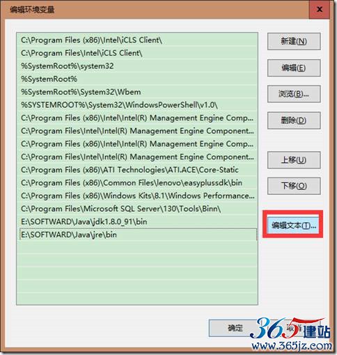

*************path变量******************
而path下面的bin里面都是java的可执行的编译器及其工具,如java,javadoc等,你在任意的文件夹下面运行cmd键入javac,系统就能自动召见java的编译器就是归功于这个环境变量的设置
选择“环境变量”中变量名为“Path”的环境变量,双击该变量,把JDK安装路径中bin目录的绝对路径(完整写出路径),添加到Path变量的值中。
或者是:
%JAVA_HOME%\bin;%JAVA_HOME%\jre\bin;
加上jre是用于非编译器运行程序
!!!不要删除错东西,删除就按取消,然后重来。
