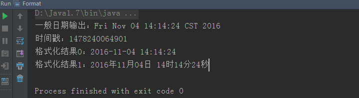

测试结果图:

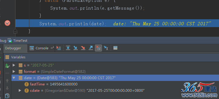

下面是运行的debug截图。

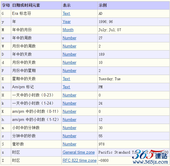

上面的那个  日期和时间模式  是按我们常用的年月日时分秒来放的,下面传个别人的专业的图,供参考。
定义了以下模式字母(所有其他字符 'A' 到 'Z' 和 'a' 到 'z' 都被保留):
