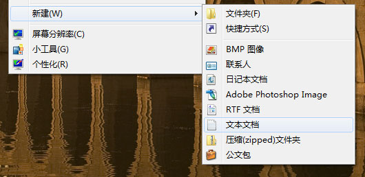

还有一个方法:
如果你在Windows桌面上点击右键,创建一个文件,并试图把这个文件命名为以点(.)开头的名称,就像下面这样:
1
比如,把它命名成 .gitignore

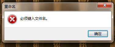

2
但是,如果你仅仅输入 .gitignore 这个名称,而且还将名称后再加一个点(.),像下面这样
这样就没有任何错误提示,可以命名成功。
