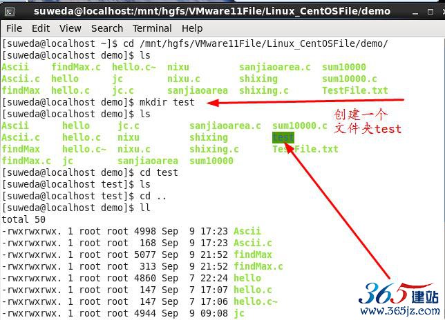

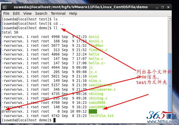

1.1我先创建一个test文件夹用来测试
mkdir test

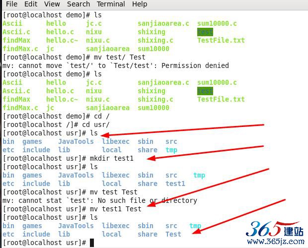

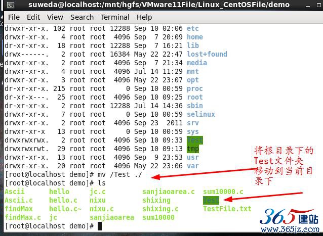

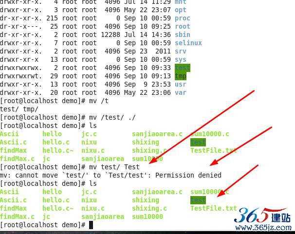

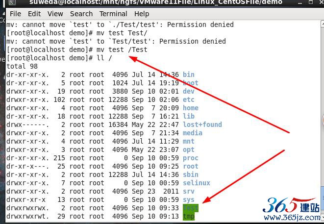

在练习时,发现出现问题,在当前目录下用mv命令重命名时,报错,即使使用root用户,也不能执行
这里写图片描述  这里写图片描述

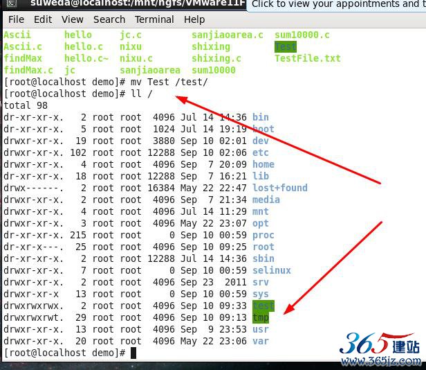

但是用 mv test /Test/,将test移动到根目录的Test文件夹下,时,即使根目录下木有Test文件夹,系统不会报错,会直接将test文件夹移动过去,并重命名为Test
这里写图片描述  这里写图片描述  这里写图片描述
进入系统其他文件夹(我原来是在Windows系统共享的文件夹中),mv命令一切正常执行

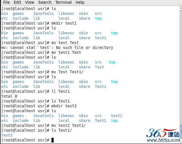

mv test1 Test
表示文件重命名
mv Test Test1/
Test1文件夹不存在,将文件夹Test重命名为Test1

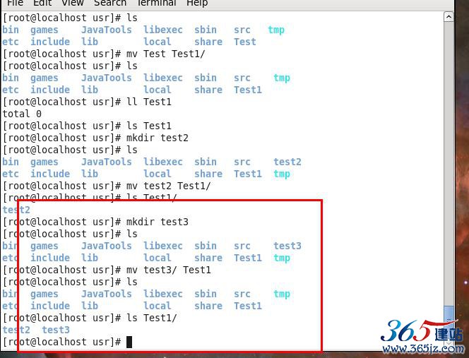

mkdir test2
mv test2 Test1
将test2移动到当前目录的Test1文件夹下

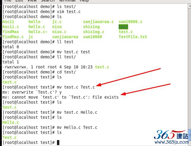

2、修改文件名
mv test.c Hello.c
这里写图片描述
待解决问题:Linux系统下文件名是区分大小写的,文件名采用大小写是不一样的;linux变量、命令、命令参数都是区分大小写的,但是为啥在对文件重命名时,不区分大小写呢?
mv test.c Test.c
执行时,提示文件已存在········
这里写图片描述
