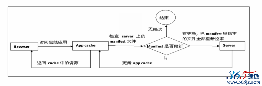

更新机制
有三种方式更新manifest缓存:
1、用户清空浏览器缓存;
2、manifest文件被修改,哪怕是注释(所以可以通过修改注释来更新文件)
3、由程序来更新

为了通过编程更新cache,首先调用 applicationCache.update()。这将会试图更新用户的 cache(要求manifest文件已经改变)。最后,当 applicationCache.status 处于 UPDATEREADY 状态时, 调用applicationCache.swapCache(),旧的cache就会被置换成新的。
var appCache = window.applicationCache;
appCache.update(); // Attempt to update the user’s cache. …
if (appCache.status == window.applicationCache.UPDATEREADY) {
  appCache.swapCache();  // The fetch was successful, swap in the new cache. }
注意:像这样使用 update()和swapCache()并不会将更新后的资源 呈现给用户。这仅仅是让浏览器检查manifest文件是否发生了更新,然后下载指定的更新内容,重新填充app cache。因此,要让用户看到更新后的内容,需要两次页面下载,一次是更新app cache,一次是更新页面内容。

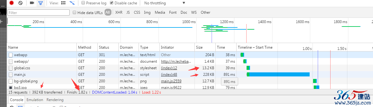

先来看下我们公司实际项目中的使用情况。(阿里淘点点也使用了manifest)
第一次加载时:整体请求是392KB耗时1.82s
当本地做了manifest缓存后:大小变成了2.6KB,请求时间缩短为757ms,这大大提高了用户的体验和节约了用户的流量。

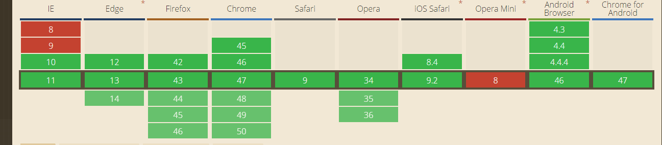

但是Manifest不是W3C标准的机制,使用过程中会或多或少遇见一些坑,但总体还是利大于弊,我们公司项目和淘点点都使用了Manifest。下面的截图显示各浏览器对Manifest的支持情况。
