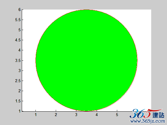

例:rectangle('position',[1,1,5,5],'curvature',[1,1],'edgecolor','r','facecolor','g');
'position',[1,1,5,5]表示从(1,1)点开始高为5,宽为5;
'curvature',[1,1]表示x,y方向上的曲率都为1,即是圆弧;
'edgecolor','r'表示边框颜色是红色;
'facecolor','g'表示面内填充颜色为绿色。
其图形见下图:
