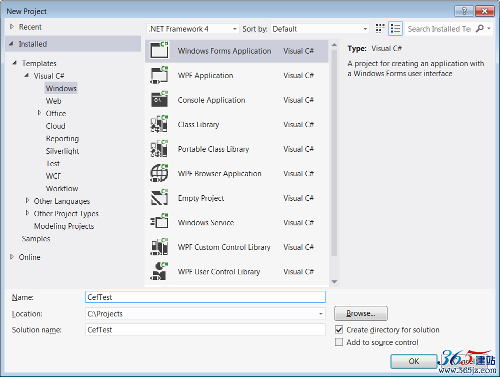

1.用.NET 4.5.2创建一个Windows窗体应用程序(C#)项目
2.对项目命名(如“CefTest”)

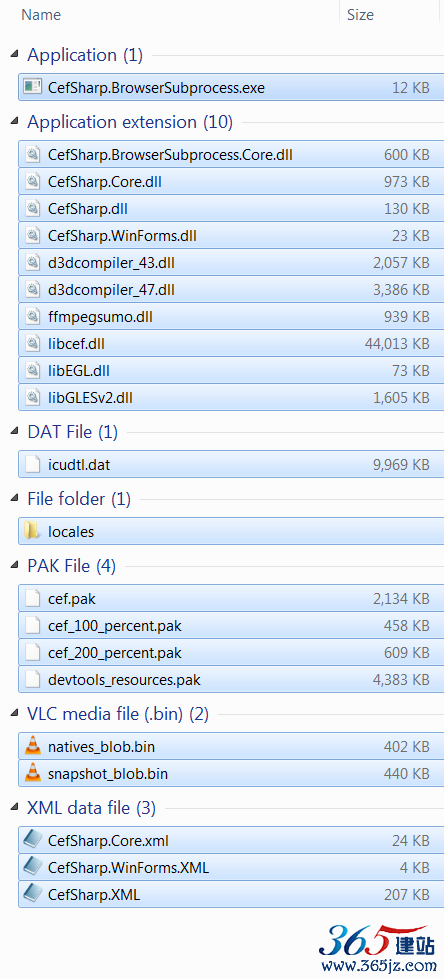

3A)下载CefSharp二进制文件并解压它们。
CefSharp v51 x86(32位app)
CefSharp v51 x64(64位app)

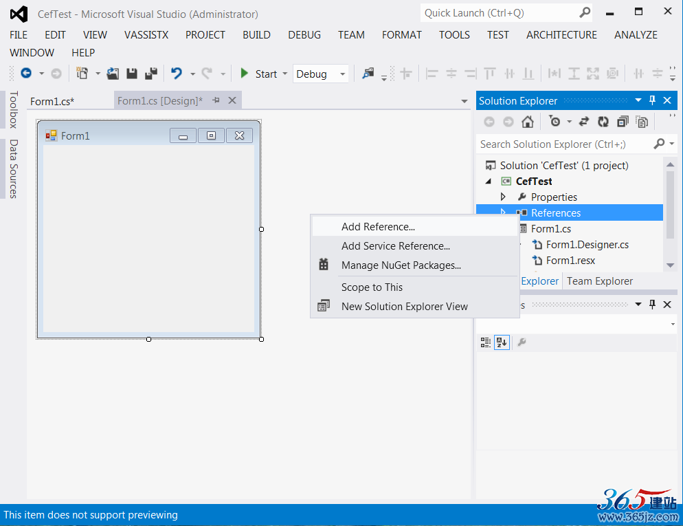

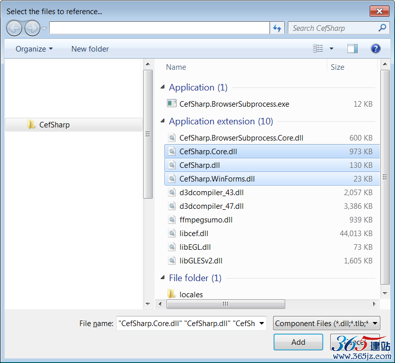

3B)右击你的项目,点击“Add Reference”,然后选择“Browse”。
3C)选择这些DLL文件:
CefSharp.dll
CefSharp.Core.dll
CefSharp.WinForms.dll
3D)用ZIP选择所有文件:
3E)复制那些文件到项目的Debug文件夹(在Bin之中)

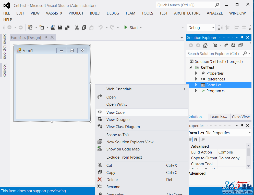

4.右击你的主窗体,并选择“View Code”。
5.添加以下代码:

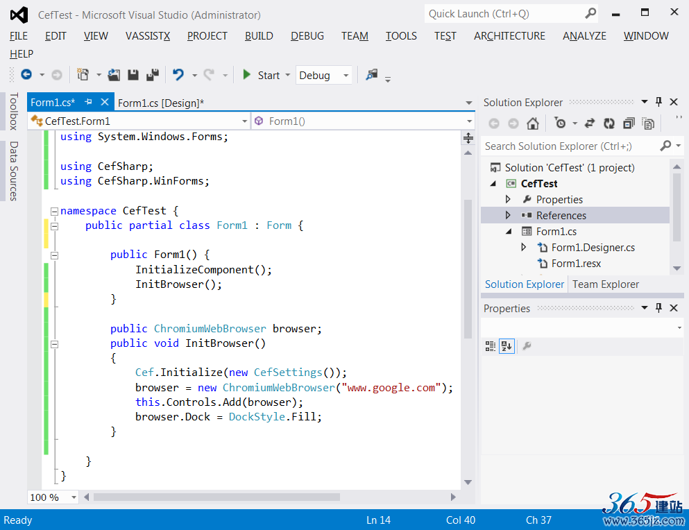

在调用 InitializeComponent()之后就调用InitBrowser():
InitBrowser()
你的代码最后应该是这样的:
运行吧!
6.按F5键,你会看到谷歌主页!

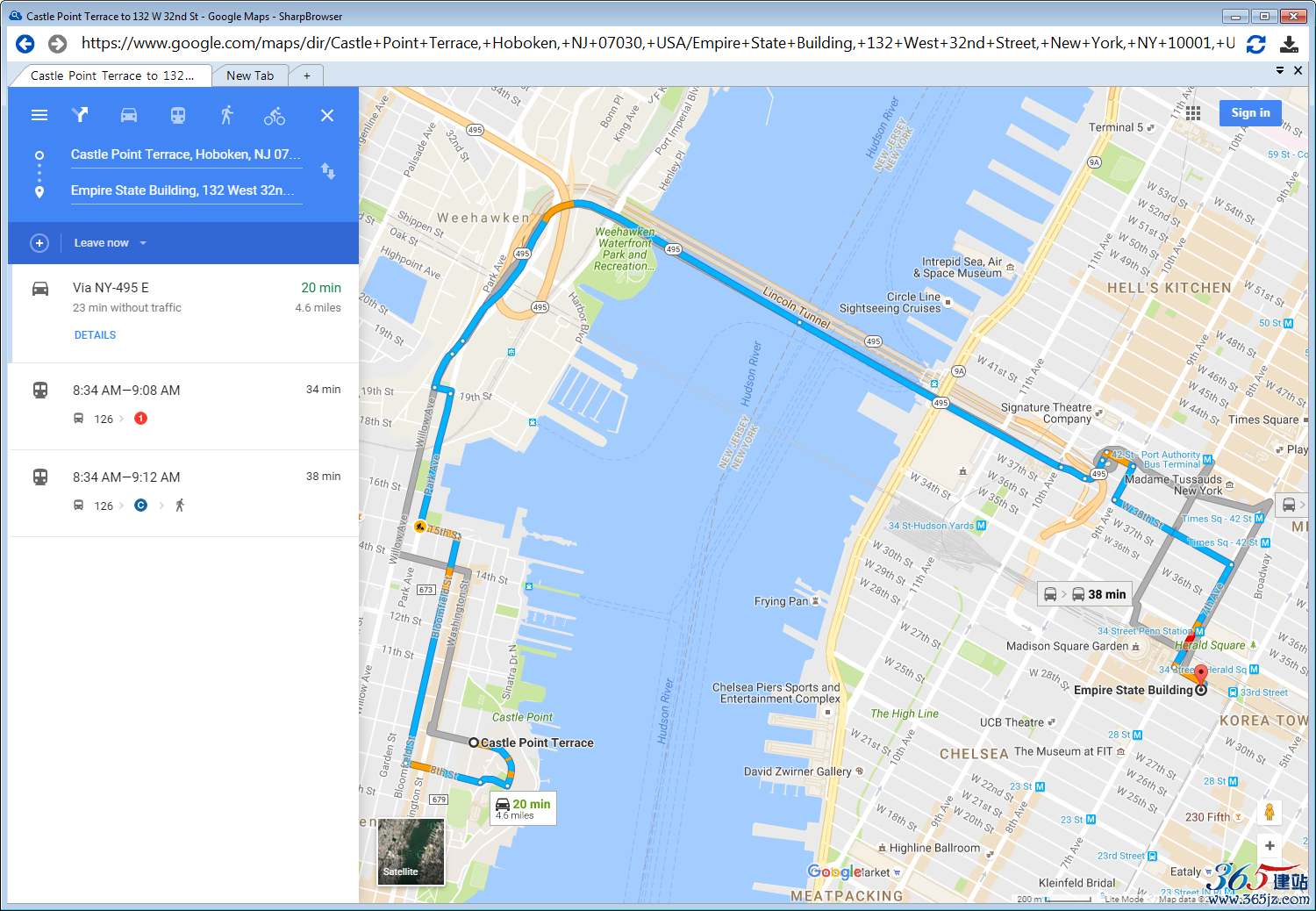

SharpBrowser
Windows Forms。地址栏,多标签,下载。
