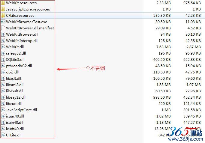

  2.下载解压后的目录结构如下:
  3.将bin文件夹下的所有(没错!是所有文件复制),并粘贴到项目文件夹下,目标目录是:项目名/bin/Debug/

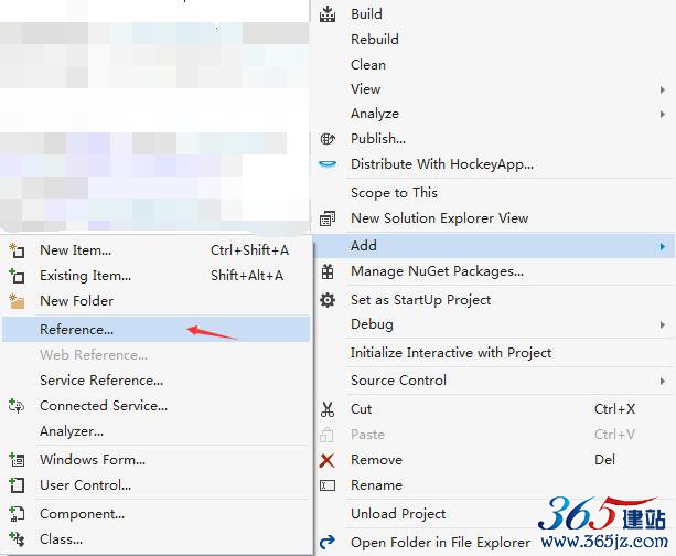

   在Solution Explorer下,选中你的项目名,然后右键,选择Add,然后选择Reference,如下图:

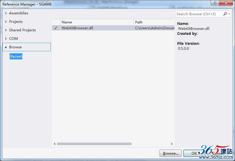

  5.在弹出的对话框里。选择Browse -> Browse...,然后选择你的:项目名/bin/Debug下之前粘贴的WebKitBrowser.dll导入,结果如下图:

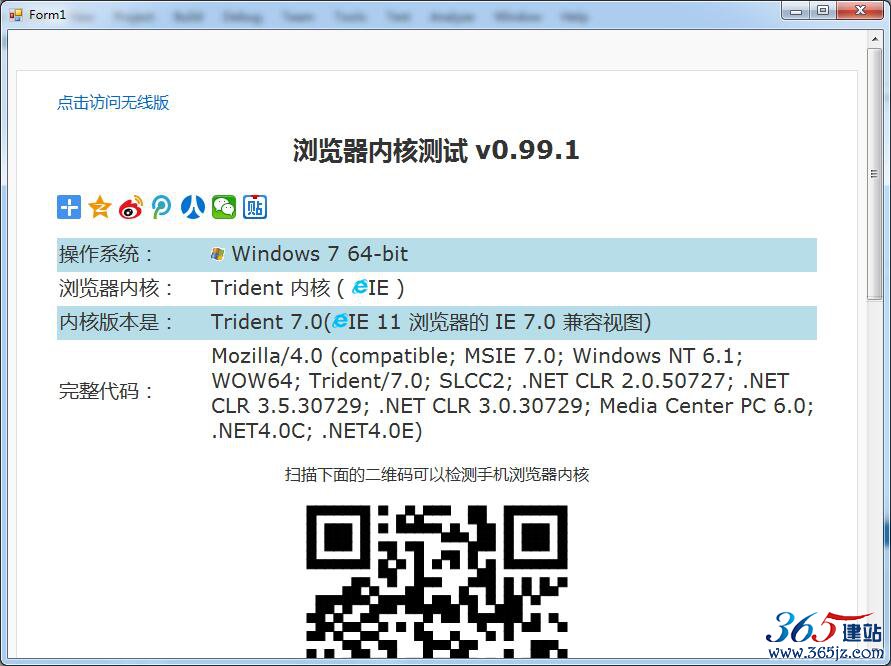

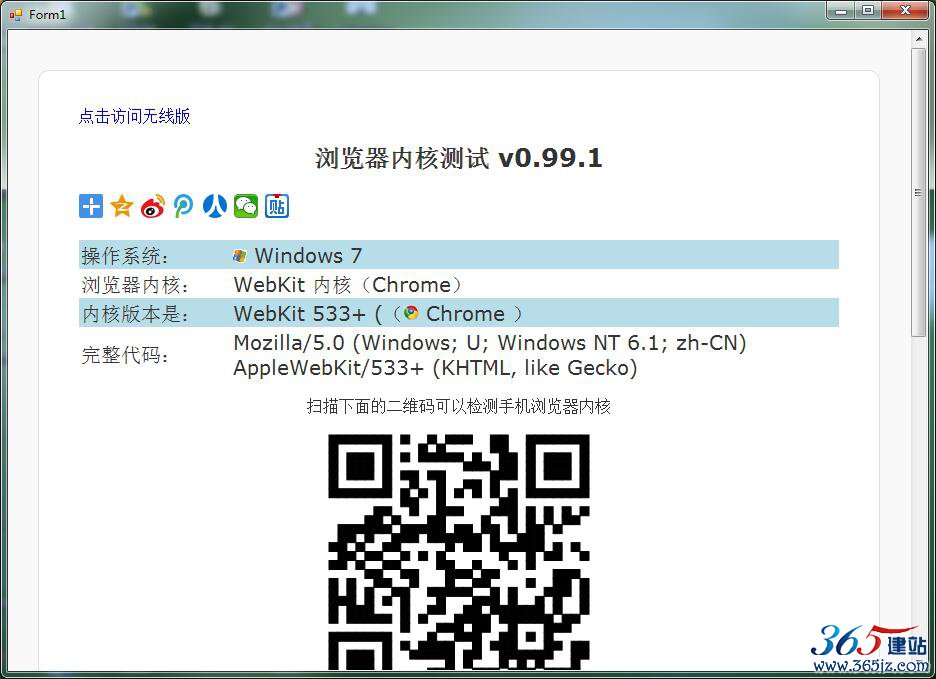

  下面是配置前和配置后的对比:
  配置前:
  配置后:
