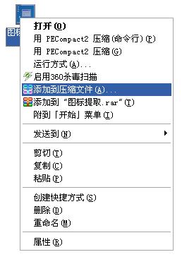

    首先右击它,选择“添加到压缩文件”。
强行替换exe图标的方法

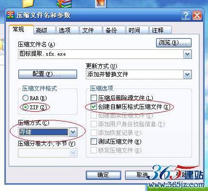

    在弹出来的一个“压缩文件名和参数”框中设置压缩文件格式为“ZIP”,压缩方式为“存储”,压缩选项为“创建自解压格式压缩文件”。
强行替换exe图标的方法

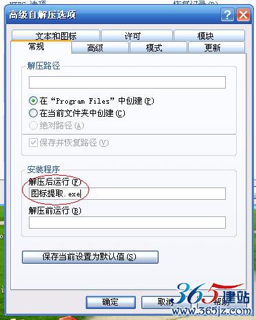

    这时候又弹出一个“高级自解压选项”框,在安装程序中设置解压后运行“图标提取.exe”。
强行替换exe图标的方法

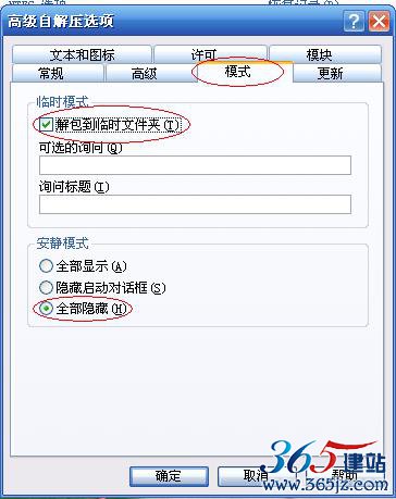

    然后选择“模式”选项卡,在临时模式中勾选“解包到临时文件夹”,安静模式中选择“全部隐藏”。

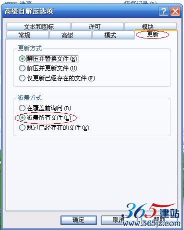

    随后再选择“更新”选项卡,再覆盖方式中选择“覆盖所有文件”。

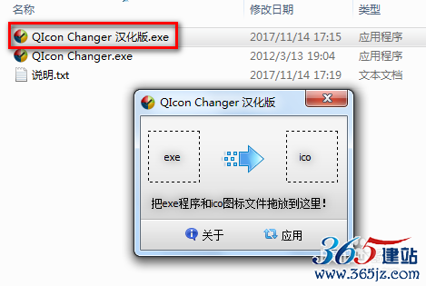

用QIcon Changer 1.0 汉化版替换程序图标:
  1. 1.双击“QIcon Changer 汉化版.exe”程序运行。
    最简单的方法替换exe程序的图标

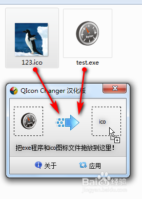

  2. 2.依次拖入exe文件和ico文件到该程序界面内。
    最简单的方法替换exe程序的图标

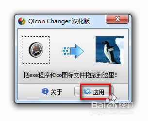

  3. 3.点应用,等待片刻。
    最简单的方法替换exe程序的图标

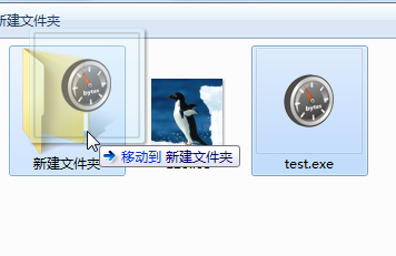

  4. 4.新建一个文件夹,把exe程序文件拖进去。这时就能预览替换图标后的效果了。
    最简单的方法替换exe程序的图标
