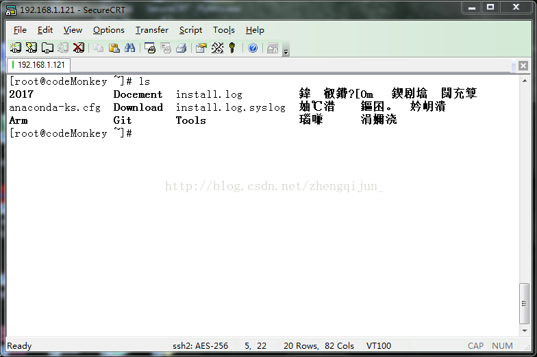

下面来看看SecureCRT的显示问题,如果没有设置好,那么就会出现乱码这种情况。比如:
我发现在连接Linux系统之后,因为我装的是中文版的Linux系统,所以在显示中文的时候,SecureCRT显示出乱码。
原因在于我们的Linux系统字符编码默认是UTF-8这种格式的!要将SecureCRT也设置成UTF-8才能进行正常显示。

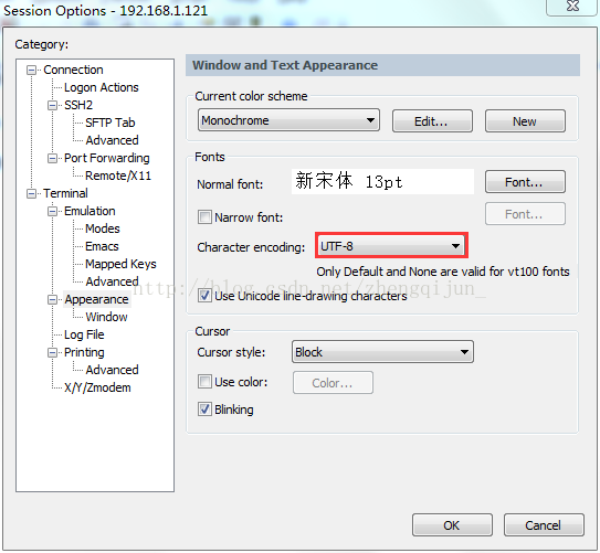

1、选择字符编码为UTF-8。
点击Options --> 选择Session Options --> 点击Appearance。将字符编码设置为UTF-8格式。(如图)

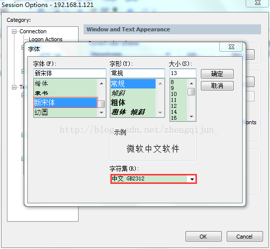

2、设置字符集为GB2312。
点击Font .. --> 将字符集设置为GB2312。

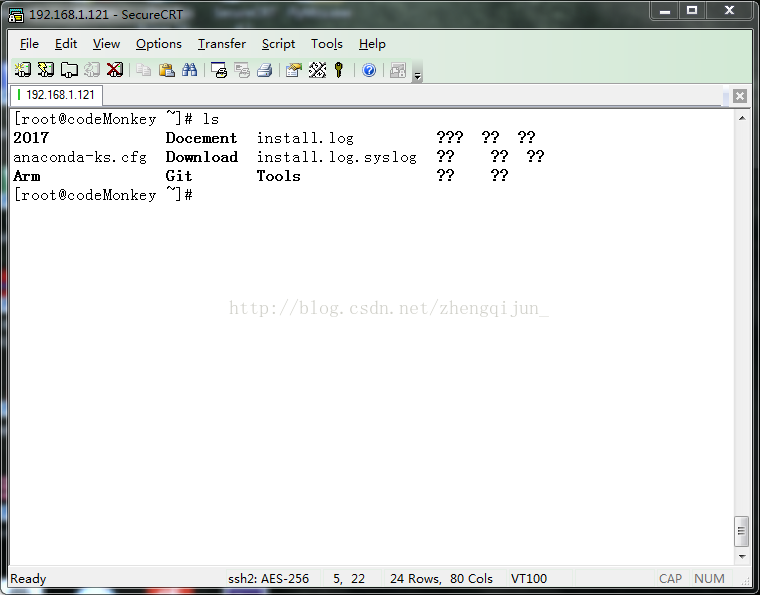

注意:如果只设置字符编码为UTF-8,没有设置字符集为GB2312,那么可能会出现显示出来的字符为问号!如下图所示:
这里还需要注意的是设置字体的时候,要选择中文字符,不然找不到GB2312字符集。

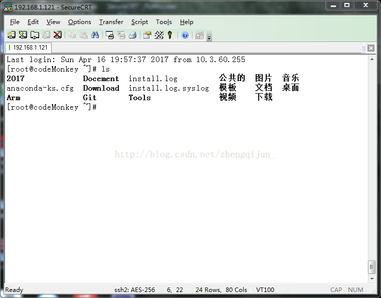

设置完成之后,再断开SecureCTR与Linux系统的连接,重新进行连接即可。
可以看到中文已经可以正常显示了!

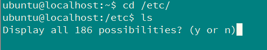

问题: 使用securecrt ssh到linux之后,backspace,delete,以及4个方向键都为乱码,不能正常使用。按tab键也没有自动补全文件名
环境: securecrt 7.3 ubuntu15.10

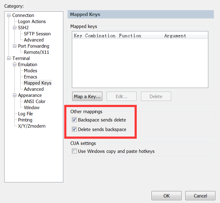

1. 解决backspace和delete的乱码:
在securecrt的 工具栏–>options–>session–>terminal–>emulation–>mapped keys 页面,勾选“other mappings”的两个选项,如下图:
2. 解决方向键乱码,tab键不能自动补全的问题
输入 echo $0 查看当前的shell环境

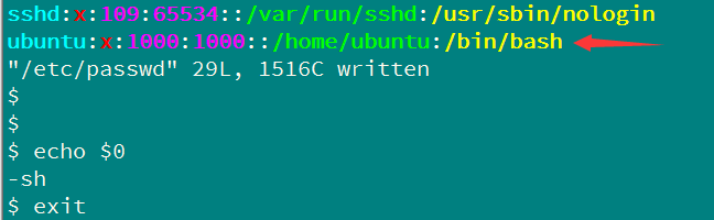

现在需要将shell环境改为 /bin/bash。
sudo vi /etc/passwd
然后在当前用户后面加上 /bin/bash
3.退出之后重新登录,方向键正常,tab键补全功能也生效
