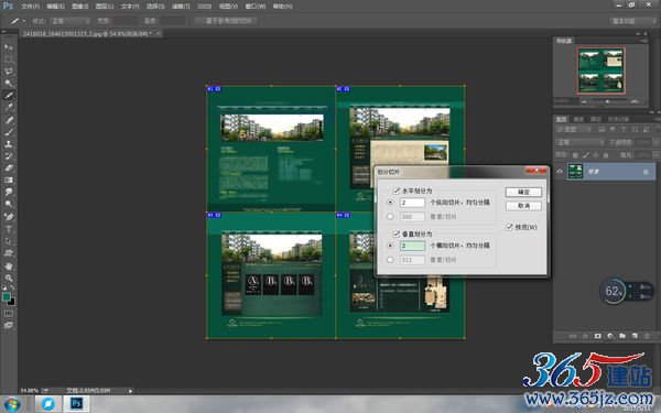

1、打开ps软件,“文件--打开”做好的网页平面图;
2、打开“切片工具”,设置“样式”正常;

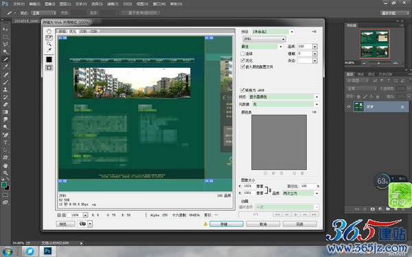

3、用“切片工具”在图片上右键打开--划分切片,根据实际需要,设置“切片”数,“水平划分为”2,“垂直划分为”2,确定;
4、“文件--存储为web所用格式”,存储,取好文件名,保存;

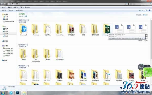

5、打开电脑“文档”,可以看到一个专门文件夹“images”,打开文件夹即可看到切好的图片了。

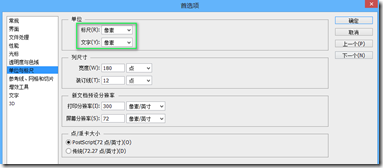

1.1 PS首选项设置
编辑-》首选项-》单位与标尺,选改为像素。

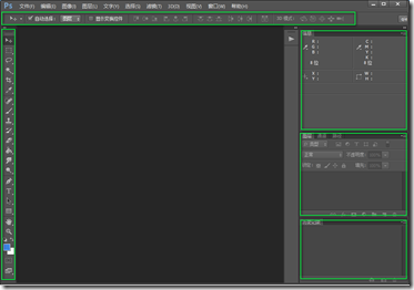

1.2 面板
在“窗口”菜单下开启:
工具(默认已开启)
选项(默认已开启)
图层(默认已开启)
信息(手动开启)
历史记录(手动开启)
关闭其他不需要的功能,将以上功能放置在合适的区域,窗口-》工作区-》保存工作区,设置后的工作区如下:

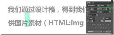

2.3.1单独的文字图层
选中图层,点击工具T,顶部选项区显示如下:
可以直接获得文字的大小;
点击image,可以获得其他的一些信心,如行高:
2.3.2非单独的文字图层(选择较大字作为测量)
使用矩形选框工具,选中文字,高度即为字号大小;

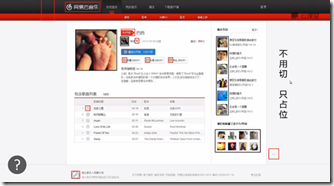

例如,下图,红色框内是需要切的,黑框内是从后台获取的不需要切

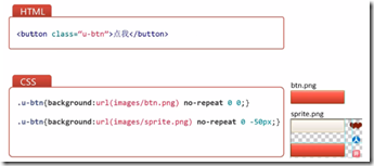

      图片合并方案:Sprite 图片
      CSS Sprites在国内很多人叫CSS精灵,是一种网页图片应用处理方式。它允许你将一个页面涉及到的所有零星图片都包含到一张大图中去,这样一来,当访问该页面时,载入的图片就不会像以前那样一幅一幅地慢慢显示出来了。根据具体图标在大图上的位置,给背景定位。
      Sprite拼图好处:减少网络请求,提升网页加载速度。
