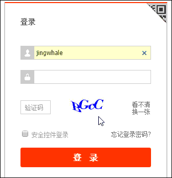

2)淘宝
taobao的Sprites文件
clipboard[8]
看出taobao的登陆没用CSS精灵,而是用在如上显示的栏目中,此处不再解释taobao使用Sprites。我们看一下taobao的登陆:
taobao[14]
登陆的html代码:
<button id="J_SubmitStatic" class="J_Submit" tabindex="5" type="submit">登 录</button>
登陆的CSS代码:

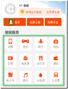

其实taobao的登陆没用CSS精灵,而是背景颜色+字体,没用图片。填入用户名和密码,点击登陆,将文字改为“正在登陆…”。我们再看一下taobao首页的如下区域:
看到登陆中的人头了吗?看到绿色区域里的图标了吗?他们实际是使用的是Icon Font,它们是字,而不是图。看代码:
人头的html代码:
<a class="btn-login" href="//login.taobao.com/member/login.jhtml?f=top&redirectURL=http%3A%2F%2Fwww.taobao.com%2F"><i class="tb-fp-iconfont"></i>登录</a>
话费的html代码:
复制代码
<a class="mod J_mod mod-hover" data-name="phone" href="http://wt.taobao.com/?ks-menu=cz" data-spm-anchor-id="1.7274553.754893129.1" style="position: relative;"><i class="tb-fp-iconfont"></i><p>话费</p><span class="mod-arrow"></a>
复制代码
图标都是用
引用,证明是文字显示为图标。

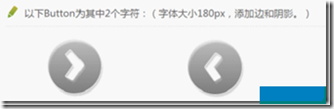

Cufon实现原理Cufon 技术的实现策略其实就是以一定标准,在网页相关位置上“画”出了所需要显示的文字字符,并同时替换原先区域所需要显示的文字。借助于浏览器所推出的专有页面绘画方案,如 VML、Canvas 和 SVG 等,来进行页面的绘画。缺点:js库文件比较大,字体需要转换成js文件。

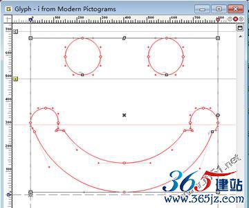

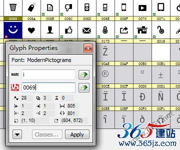

1)在UI设计中使用钢笔及形状工具绘制路径填充的矢量ICON。
2)放大路径,栅格化图层,以png24无损压缩格式为每一个字符输出一张图片。

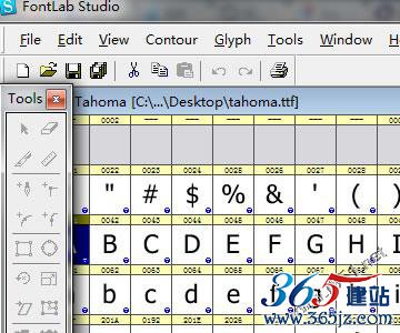

3)在fontcreator中,新建字体文件。选中单个字体元素右键菜单“Import image”导入。
4)在fontcreator中,对字体的参数进行调整。

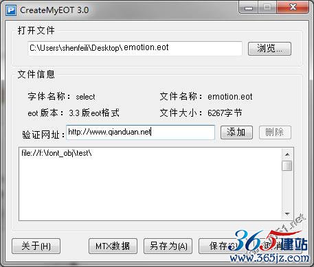

5)在fontcreator中,按F5对所有字符在类似于记事本中窗口中检查。调整合适后,保存为TTF格式。保存文件名和字体unicode编码。就可以给font-face使用了。
6)最后通过在线工具将字体文件转换成我们需要的.eot,.woff,.ttf,.svg多种格式。

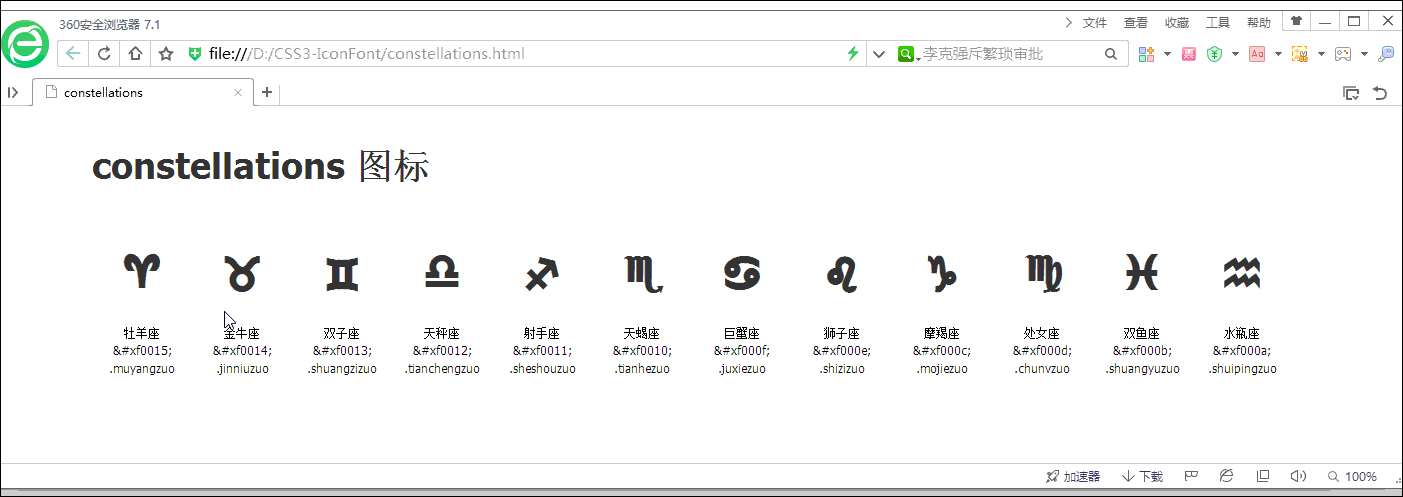

示例如下。源码地址:https://github.com/cnblogs-/css3-iconfont-constellations
新建constellations.html,代码如下:
复制代码

效果如下:
IconFont

打开FontLab,随便打开一款字体文件,比如tahoma.ttf:
然后双击某个字符,将原有图形删除,粘贴刚才复制的icon对象:
调整图形大小,一个icon就完成还原了。

查看字体对应字符,可以在字体列表中,在某个字体上右键查看属性(快捷键Alt+Enter),查看该字体对应的字符:
可以看到字体对应的字符是i,unicode编码是0069。

另外,eot文件必须添加域名白名单才可以使用,这里推荐使用CreateMyEOT:
