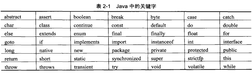

java中的关键字:
(1)虽然goto、const在java中并没有任何意义,却也是保留字,他们与其他的关键字一样,在程序中不能用来作为自定义的标识符。
(2)true、false、null虽然也不是关键字,但是却作为一个标识类型,也不能直接使用。
(3)assert、enum关键字是java新增加的,assert是jdk1.4增加的,enum是jdk1.5后增加的
