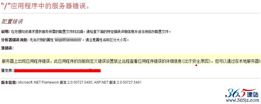

一、无法识别的属性“targetFramework”。请注意属性名称区分大小写 错误如下
“/OA”应用程序中的服务器错误。
配置错误
说明:在处理向该请求提供服务所需的配置文件时出错。请检查下面的特定错误详细信息并适当地修改配置文件。
分析器错误消息: 无法识别的属性“targetFramework”。请注意属性名称区分大小写。
源错误:

原因:站点中部署的Web使用的是基于.Net Framework2.0的Application Pool,而虚拟目录是基于.Net Framework4.0的,修改IIS中的ASP.Net版本为4.0的相应版本。
问题现象
  Windows系统服务器基于IIS搭建的网站访问报错:无法识别的属性“targetFramework”。请注意属性名称区分大小写。

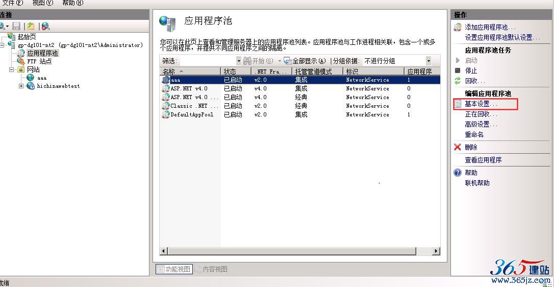

  1、登陆服务器打开IIS管理器,选择对应的网站,点击基本设置。

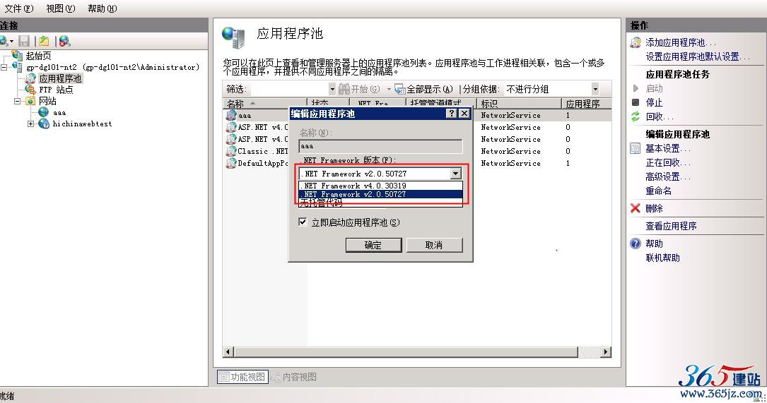

  2、之后进行切换相应的网站.net环境版本。设置完毕,访问成功。
