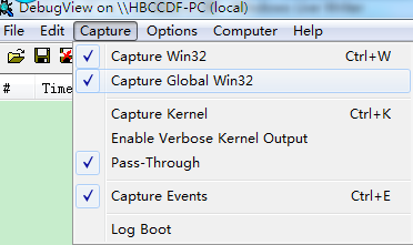

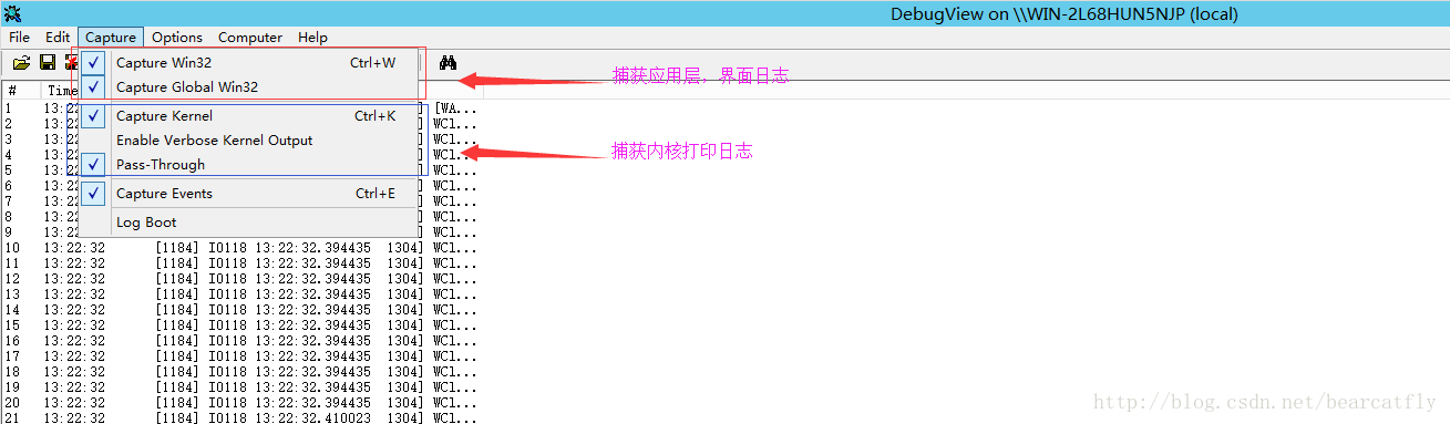

捕捉Release模式的Win32程序输出的调试信息,需要选中Capture Global Win32选项:
debugview_release

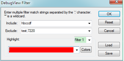

过滤与高亮功能
debugview_过滤与高亮
可以通过include、exclude设置过滤条件,包含指定字符串的输出信息将会被过滤。还可以通过exclude条件过滤掉对应进程ID的调试信息。多个条件使用“;”分隔,而且支持“*”通配符。

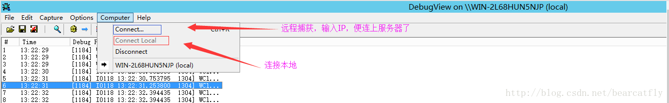

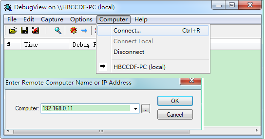

远程调试
DebugView支持远程捕捉调试信息。首先在远程机器上通过如下命令启动DebugView:
DebugView.exe /a /t /g /s
这样,DebugView就会以服务的方式运行,如下图:
debugview服务
然后在本地机器上启动DebugView,并通过Connect连接到远程机器的DebugView,当远程机器中有调试信息输出时,本地就会捕获到,并展示出来:
debugview_connect

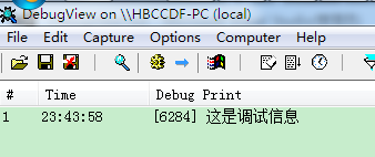

通过Debug.WriteLine可以将调试信息写入到DebugView中,如下:
Debug.WriteLine("这是调试信息");

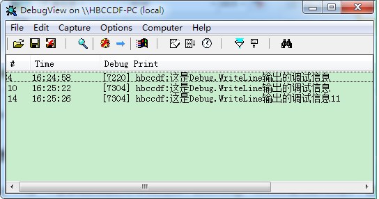

效果如下:
Debug_DebugView
不过此方式只能在Debug模式下有效。具体原因下面会详细介绍。

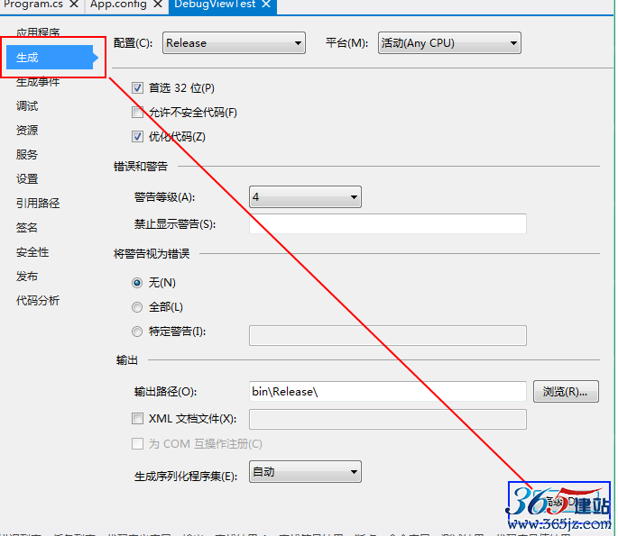

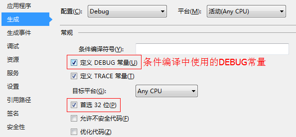

既然是条件编译,那么就应该和编译选项有关。我们知道C#项目,有一个属性页,可以设置很多编译的选项,如下:
VS项目生成属性页
从图中看到,条件编译是用的DEBUG常量,或者称为DEBUG条件编译符号,是在这个编译生成选项中定义的,如果去掉这个定义,那么编译后的HasPermission方法就会根据用户名进行权限检查,程序中通过Debug.WriteLine输出的调试信息也会输出到DebugView中,也就相当于Release模式下的效果。
其实DEBUG常量与Debug、Release模式并无太大的关系,唯一的关系就是,VS生成的项目中,Debug模式下,默认会选中“定义DEBUG常量”,而Release模式下,默认不会选中。也就是说,Debug模式,默认会定义DEBUG常量,而Release不会,如下图:
Debug_Release默认配置
既然DEBUG常量与Debug模式无本质上的关联,那么为什么说到Debug,就认为DEBUG呢。道理其实很简单,世上本无路,走的人多了,便成了路。本来这个DEBUG常量只是Debug模式下的默认预定义的常量,只是因为大家习惯了,并且对它的这种预定义还比较认可,时间久了,就自然而然认为DEBUG就代表Debug模式。
虽然我们可以通过去掉DEBUG常量,来使条件编译在Debug模式下达到Release模式的效果,但是建议最好不要这样做,因为这就像是大家普遍都认可的一个约定,如果你一反常态,不遵守这个约定,对于程序,编译没有问题,但是后续维护肯定会相当麻烦,所以还请大侠手下留情。

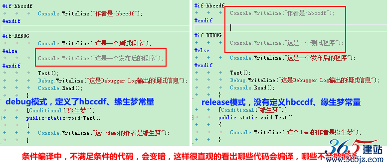

通过VS和Resharper改变颜色来查看哪些代码真正会被编译

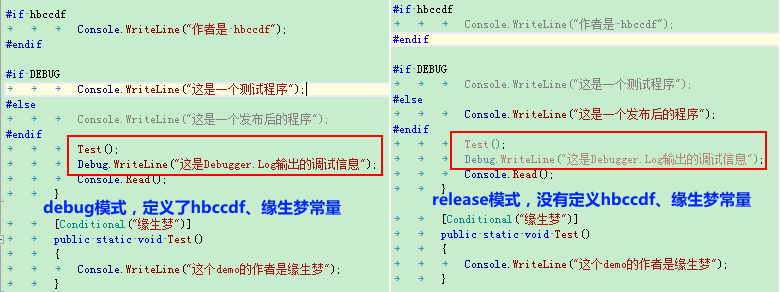

引入条件编译后,我们可以通过VS很快知道哪些代码会被编译:
VS_debug_release颜色对比
虽然条件编译的代码可以很直观的看出来,但是Conditional修饰的方法就看不出来了,这时就要借助神器Resharper了,如下图:
resharper_debug_release颜色对比

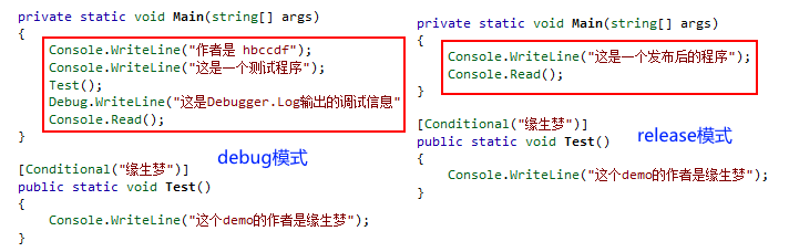

从图中看出,release模式,由于没有定义DEBUG、缘生梦两个常量,所以,调用Test、Debug.WriteLine方法的地方就会变暗,这样很直观就知道这些代码不会被编译。再次说明一个道理,神器对于开发有很大的帮助作用。

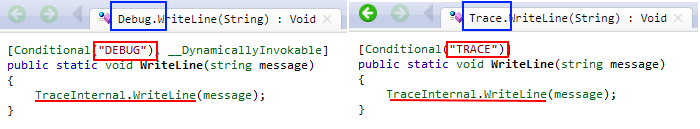

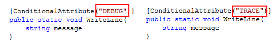

首先看这两个方法的定义:
MSDN_Debug_Trace对比

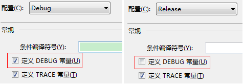

由图看到,每个方法都通过ConditionalAttribute关联了一个条件编译常量,Debug关联DEBUG常量,Trace关联TRACE常量。再来看一下这两个常量的定义:

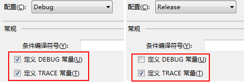

常量定义_Debug_Release对比

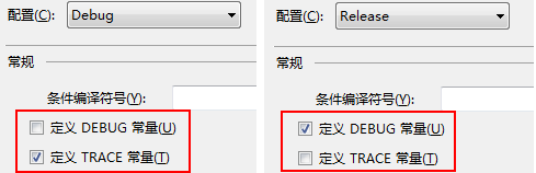

从图中看到,TRACE在Debug和Release模式下都会定义,这样在Debug和Release模式下都会执行,而DEBUG只在Debug模式下才会定义,Debug.WriteLine只在Debug模式下执行。从而也验证了上面的结论。
但DEBUG与TRACE只是在默认的情况下的定义。当改变这些定义后,上面的结论就不再正确。
我们来做这样的实验:Debug模式下只定义TRACE常量,Release模式只定义DEBUG常量
常量测试_Debug_Release对比
然后在Debug和Release模式下分别执行Debug.WriteLine方法和Trace.WriteLine方法,Debug.WriteLine方法只在Release模式下有效,而Trace.WriteLine方法只在Debug模式下有效。上面的结论不再成立。

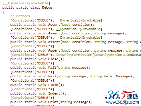

Debug类整体观赏
从整体看上去,Debug类的每一个方法都通过Conditional与DEBUG常量管理,也就是默认情况下,Debug类的所有方法在Debug模式下均不会编译。
我们再来具体看一下Debug.WriteLine方法:
[Conditional("DEBUG"), __DynamicallyInvokable]public static void WriteLine(string message)

常量定义不同
这个相信大家已经非常清楚了,Debug模式下会定义DEBUG、TRACE常量,而Release模式下只定义TRACE常量,如下图所示

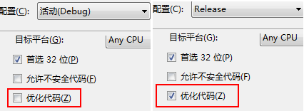

优化代码不同
debug_release_优化代码选项对比
Debug模式下,默认不会进行代码的优化,而Release模式下,由于默认选中了“优化代码”选项,所以编译器会对生成的代码进行优化,以提高运行速度。

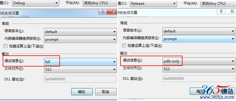

包含的调试信息不同
编译生成的属性页中有一个“高级”按钮,点击后会弹出一个对话框,然后可以对编译生成进行一些设置,如下
生成高级选项
Debug与Release的高级选项对比:
debug_release_生成高级选项对比
从图中看到,Debug模式下默认会生成全部的调试信息,而Release模式下只生成pdb文件。

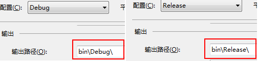

输出路径不同
这一点详细大家都很清楚了,Debug模式下会输出到Debug目录,Release模式下会输出到Release目录,如图:
debug_release_输出目录对比
