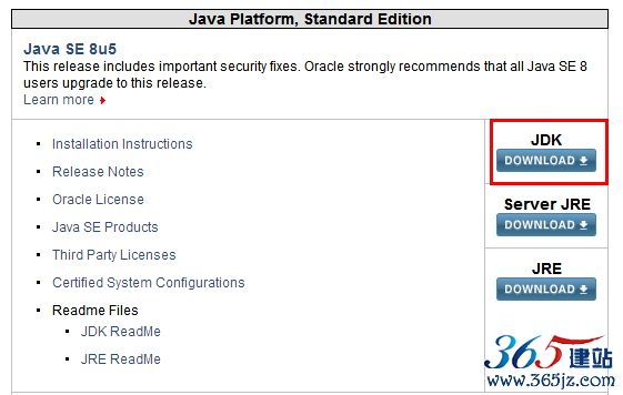

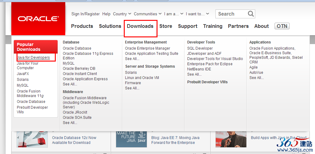

1、安装JDK开发环境

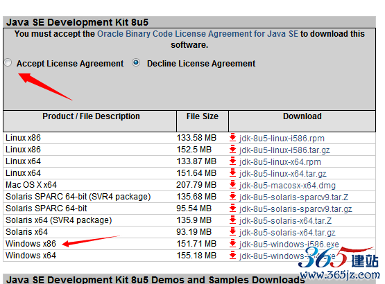

先到官网下载需要的JDK版本安装包 下载网站:http://www.oracle.com/
6b9eaac7-7ad0-4267-9319-e6e15b32c9cf[1]
dd697eb7-69ef-4361-9d6a-954cb9816056[1]
d8902921-5d36-4c68-adf4-b82b56f1c68c

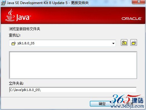

修改安装目录如下:
77aa84d8-4f3b-44cd-9461-327a7962286f[2]
确定之后,单击“下一步”。

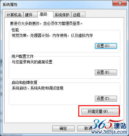

对于Java程序开发而言,主要会使用JDK的两个命令:javac.exe、java.exe。路径:C:\Java\jdk 1.7.0 _09\bin。但是这些命令由于不属于windows自己的命令,所以要想使用,就需要进行路径配置。
单击“计算机-属性-高级系统设置”,单击“环境变量”。在“系统变量”栏下单击“新建”,创建新的系统环境变量。

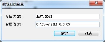

(1)新建->变量名"JAVA_HOME",变量值"C:\Java\jdk1.8.0_05"(即JDK的安装路径)
(2)编辑->变量名"Path",在原变量值的最后面加上“;%JAVA_HOME%\bin;%JAVA_HOME%\jre\bin”
(3)新建->变量名“CLASSPATH”,变量值“.;%JAVA_HOME%\lib;%JAVA_HOME%\lib\dt.jar;%JAVA_HOME%\lib\tools.jar
如:JAVA_HOME环境变量的操作如下:
23f073bb-cc49-43c1-8da1-099f9c18dda3[3]

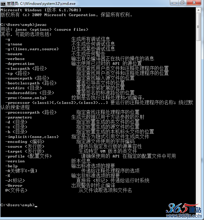

3、确认环境配置是否真确:

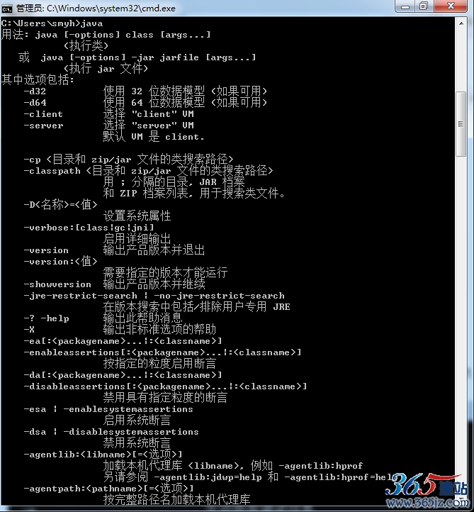

在控制台分别输入java,javac,java -version 命令,出现如下所示的JDK的编译器信息,包括修改命令的语法和参数选项等信息。
java命令:
3aa10479-a799-4805-b97f-c99c9f4c698c[1]
08c7092a-0487-46c1-9d45-024867dfc5e2[4]
javac命令:
6fa0a9a4-77f6-413f-bbdc-9f7afe093061[4]

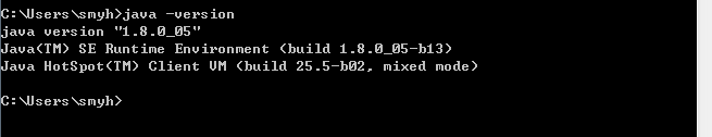

java -version命令:
c458fc01-02e6-4c27-b5bb-3fce15202360[4]

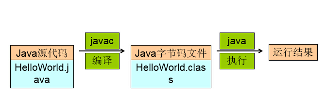

程序解析:
首先编写java源代码程序,扩展名.java;
在命令行模式中,输入命令:javac 源文件名.java,对源代码进行编译,生成class字节码文件;
编译完成后,如果没有报错信息,输入命令:java HelloWorld,对class字节码文件进行解释运行,执行时不需要添加.class扩展名。见下图:
