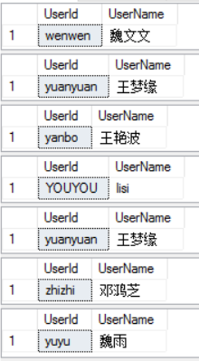

2.滚动游标
用户ID:zhizhi            用户名:邓鸿芝
用户ID:yuyu            用户名:魏雨
用户ID:yujie            用户名:李玉杰
用户ID:yuanyuan            用户名:王梦缘
用户ID:YOUYOU            用户名:lisi
用户ID:yiyiren            用户名:任毅
用户ID:yanbo            用户名:王艳波
用户ID:xuxu            用户名:陈佳绪
用户ID:xiangxiang            用户名:李庆祥
用户ID:wenwen            用户名:魏文文
结果(可以参考第一个结果分析):

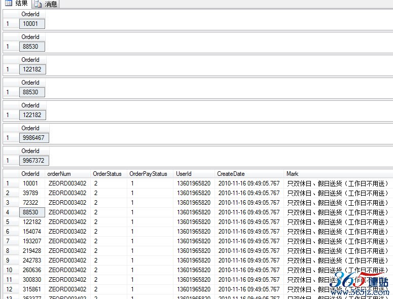

例子:
--提取数据
fetch first from orderNum_02_cursor
fetch relative 3 from orderNum_02_cursor
fetch next from orderNum_02_cursor
fetch absolute 4 from orderNum_02_cursor
fetch last from orderNum_02_cursor
fetch prior from orderNum_02_cursor
select * from bigorder where orderNum='ZEORD003402'
结果(对比一下,就明白啦):

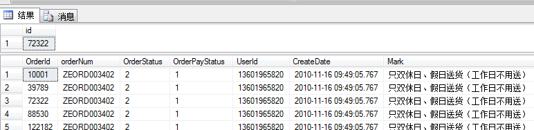

例子:
--提取数据赋值给变量declare @OrderId intfetch absolute 3 from orderNum_02_cursor into @OrderIdselect @OrderId as idselect * from bigorder where orderNum='ZEORD003402'
结果:
