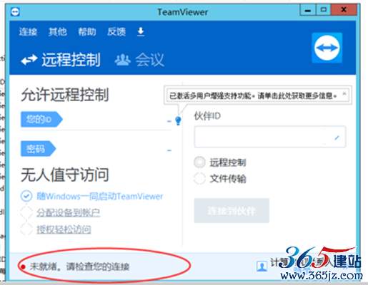

一、错误
  错误:未就绪,请检查您的连接
二、问题原因
1.网络连接有问题
 很多用户在点击启动TeamViewer的时候,在下方看到显示未连接状态。这种情况可能是软件自身问题,重启一下或重新下载安装包安装就好了。不过更多的原因是你连接的网络出现问题,电脑设备尽量不用无线网连接,防止网络不稳定出现的断线状况。

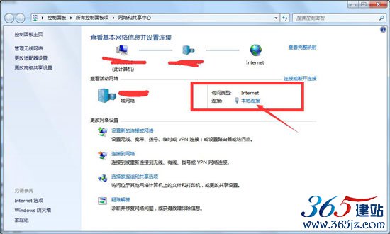

1).单击桌面右下角任务栏中的“网络图标”,然后选择打开“打开网络和共享中心”。
打开网络和共享中心
图1:打开网络和共享中心

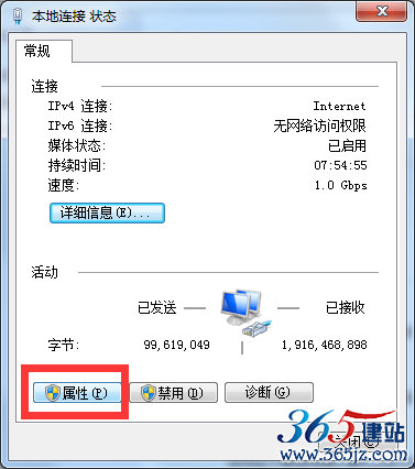

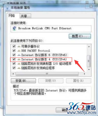

3).在弹出的对话框中依次点击“属性”,双击“Internet协议版本4(TCP/IPV4)”。
点击本地连接中的属性按钮
图3:点击本地连接中的属性按钮
本地连接中的IPV4协议
图4:IPV4协议

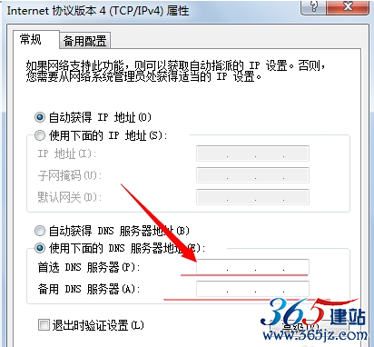

4).在弹出的对话框第二栏中选择自定义DNS,在后面输入DNS服务器地址114.114.114.114或8.8.8.8即可。
输入相应的dns
图5:输入DNS服务器地址
重启TeamViewer软件即可。如果还是不行,将DNS设置为自动获取。
