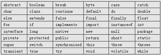

第一节 JAVA中的关键字
java中的关键字有以下部分

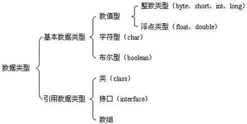

Java 语言是一种强类型语言。通俗点说,在 Java 中存储的数据都是有类型的,而且必须在编译时就确定其类型。 Java 中有两类数据类型:
在 Java 的领域里,基本数据类型变量存的是数据本身,而引用类型变量存的是保存数据的空间地址。说白了,基本数据类型变量里存储的是直接放在抽屉里的东西,而引用数据类型变量里存储的是这个抽屉的钥匙,钥匙和抽屉一一对应。

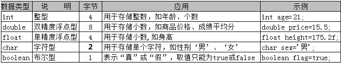

常用的基本数据类型有:
注意:
String 是一种常见的引用数据类型,用来表示字符串。在程序开发中,很多操作都要使用字符串来完成,例如系统中的用户名、密码、电子邮箱等。
byte 127(2^7-1) -128(-2^7)
short 32767(2^15-1) -32768(-2^15)
int 2147483647(2^31-1) -2147483648(-2^31)
long 9223372036854775807(2^63-1) -9223372036854775808(2^63) 默认值0L long a=100000L;

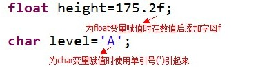

float 默认值是0.0f float f1=253.4f;
double 默认值是0.0d double d1=123.4;
boolean 默认值是false;

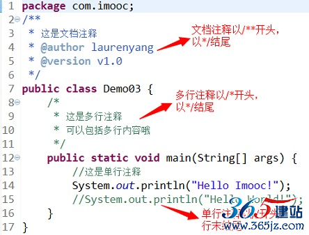

第九节 如何使用注释
一般来说,对于一份规范的程序源代码而言,注释应该占到源代码的 1/3 以上。因此,注释是程序源代码的重要组成部分,一定要加以重视。
Java 中注释有三种类型:单行注释、多行注释、文档注释

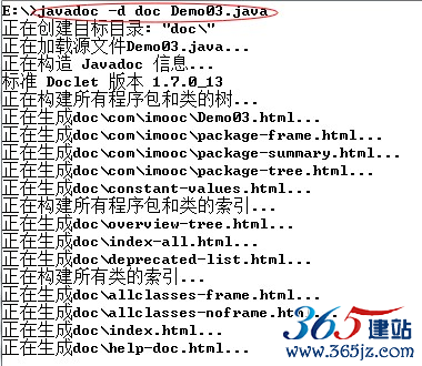

我们可以通过 javadoc 命令从文档注释中提取内容,生成程序的 API 帮助文档。
使用文档注释时还可以使用 javadoc 标记,生成更详细的文档信息:
@author 标明开发该类模块的作者
@version 标明该类模块的版本
@see 参考转向,也就是相关主题
@param 对方法中某参数的说明
@return 对方法返回值的说明
@exception 对方法可能抛出的异常进行说明
