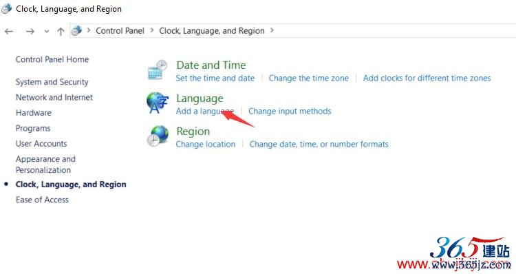

安装好英文版的windows2016之后,进入控制面板,选择 Clock language and region
windows2016添加语言

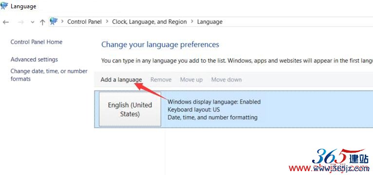

选择 Add a language,添加中文的语言包

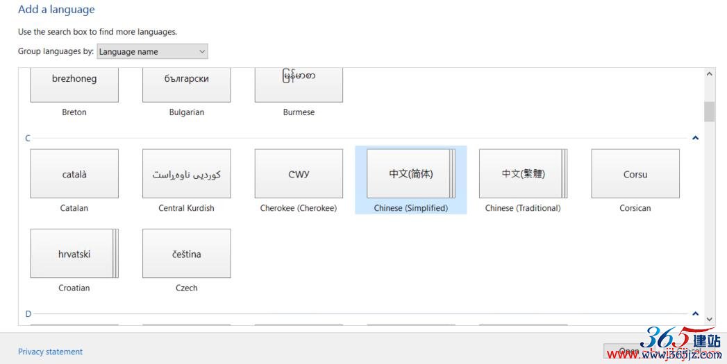

在语言界面下拉找到中文简体选择添加上

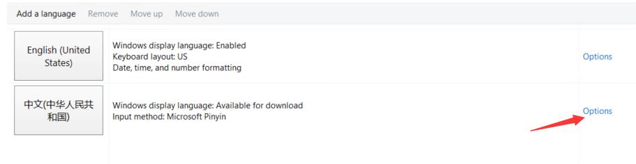

完了回到刚才的语言界面就会看到我们刚刚添加的中文选项,但是这样还是不能直接使用的,点击中文右边的options

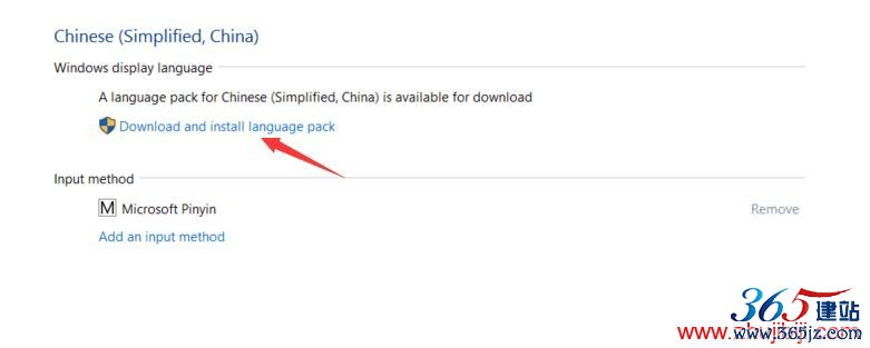

下载语言包文件

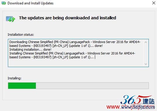

点击Download and install language pack,下载中文语言包文件
语言包下载中
这里需要等待一段时间

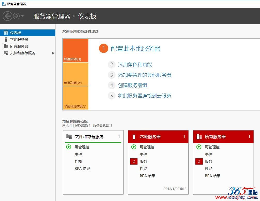

完成步骤之后注销再远程连接就可以看到服务器已经切换成中文语言了
windows server 2016 切换中文语言成功
