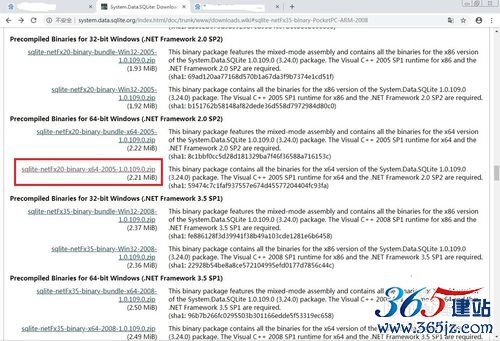

vb.net使用SQLite轻量级数据库
  1. 确保下载的SQLite动态链接库与您使用的平台相匹配,对于VB.net必须使用.NET Framework,这里选.NET Framework 2.0版本。SQLite动态链接库下载地址见本文后的注意事项。

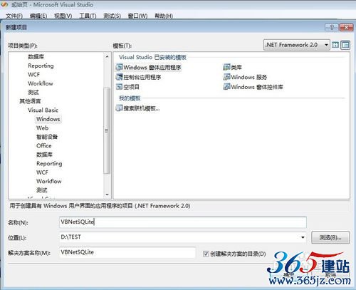

  2. Visual Studio中新建VB.net Windows窗体应用程序。

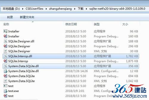

  3. 将下载的SQLite动态链接库文件拷贝到VB.net目标应用程序目录下,注意只需要System.Data.SQLite.dll和SQLite.Interop.dll这2个文件即可。

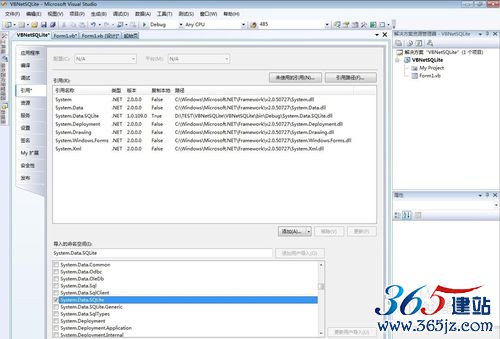

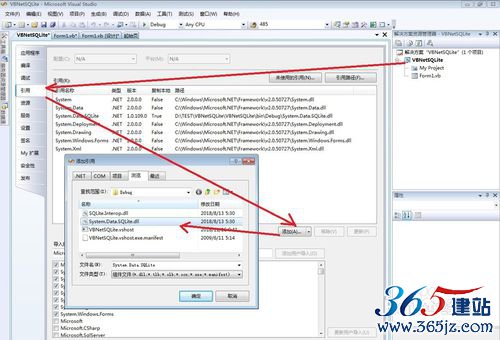

  4. VB.net工程下,添加对System.Data.SQLite的引用,并导入System.Data.SQLite导入到命名空间。

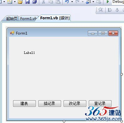

  5. 设计前面板。这里作为示例,添加了1个标签用于显示数据库查询的内容,1个建表按钮、1个插记录按钮、1个改记录按钮、1个查记录按钮分别进行部分数据库操作。

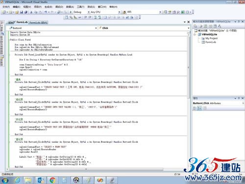

  6. 编辑后面板。注意必须在全局声明中导入System.Data.SQLite命名空间;Form1_Load事件中,使用连接字符串建立VB.net和数据库文件之间的连接,具体语法如下:
    Imports System.Data.SQLite
    Imports System.IO
    Public Class Form1
        Dim conn As New SQLiteConnection
        Dim sqlcmd As New SQLite.SQLiteCommand
        Dim sqlreader As SQLiteDataReader
        Private Sub Form1_Load(ByVal sender As System.Object, ByVal e As System.EventArgs) Handles MyBase.Load
            Dim S As String = Directory.GetCurrentDirectory & "\db"
            conn.ConnectionString = "Data Source=" & S
            conn.Open()
            sqlcmd.Connection = conn
        End Sub
    End Class
