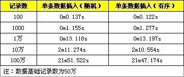

3、数据有序插入。
数据有序的插入是指插入记录在主键上是有序排列,例如datetime是记录的主键:
INSERT INTO `insert_table` (`datetime`,`uid`,`content`,`type`)VALUES('1','userid_1','content_1',1);INSERT INTO `insert_table`(`datetime`,`uid`,`content`,`type`)VALUES('0','userid_0','content_0',0);INSERT INTO `insert_table`(`datetime`,`uid`,`content`,`type`)VALUES('2','userid_2','content_2',2);12345678
修改成:
INSERT INTO `insert_table` (`datetime`,`uid`,`content`,`type`)VALUES('0','userid_0','content_0',0);INSERT INTO `insert_table` (`datetime`,`uid`,`content`,`type`)VALUES('1','userid_1','content_1',1);INSERT INTO`insert_table`(`datetime`,`uid`,`content`,`type`)VALUES('2','userid_2','content_2',2);12345678
由于数据库插入时,需要维护索引数据,无序的记录会增大维护索引的成本。我们可以参照innodb使用的B+tree索引,如果每次插入记录都在索引的最后面,索引的定位效率很高,并且对索引调整较小;如果插入的记录在索引中间,需要B+tree进行分裂合并等处理,会消耗比较多计算资源,并且插入记录的索引定位效率会下降,数据量较大时会有频繁的磁盘操作。
下面提供随机数据与顺序数据的性能对比,分别是记录为1百、1千、1万、10万、100万。
这里写图片描述
从测试结果来看,该优化方法的性能有所提高,但是提高并不是很明显。

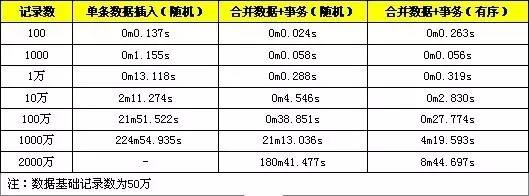

性能综合测试:
这里提供了同时使用上面三种方法进行INSERT效率优化的测试。
这里写图片描述
从测试结果可以看到,合并数据+事务的方法在较小数据量时,性能提高是很明显的,数据量较大时(1千万以上),性能会急剧下降,这是由于此时数据量超过了innodb_buffer的容量,每次定位索引涉及较多的磁盘读写操作,性能下降较快。而使用合并数据+事务+有序数据的方式在数据量达到千万级以上表现依旧是良好,在数据量较大时,有序数据索引定位较为方便,不需要频繁对磁盘进行读写操作,所以可以维持较高的性能。
