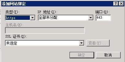

默认情况下,IIS7 下面 HTTPS 绑定是无法指定主机名的。 如下图可以看到“主机名”这块是灰色不可编辑的。
IIS7下的https无法绑定主机头,显示灰色,原因是IIS7不支持SNI,即一个IP只能绑定到一个HTTPS站点上。
打开IIS ,找到网站,右击编辑绑定时:
关于导入iis   .pfx格式的证书后,编辑绑定时,主机名为灰色的问题
