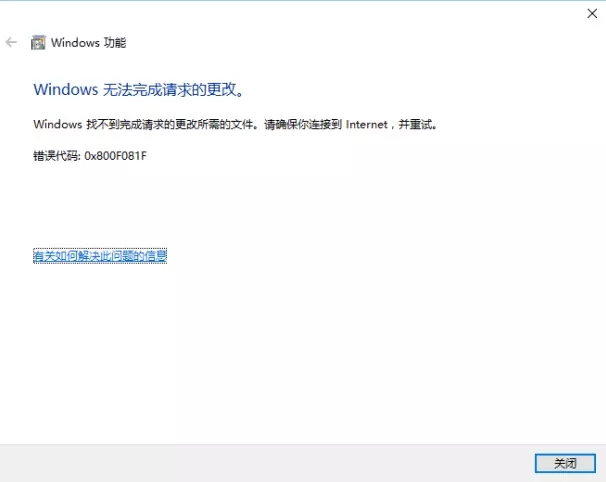

win10中安装 net freamwork3.5失败提示"Windows无法完成请求的更改, 错误代码:0x800F081F"
**症状: **Windows检查系统更新时提示无法完成, 尝试安装.Net 3.5等组件时都无法完成, 错误代码: 0x800F081F
安装.Net Framework 功能的错误提示

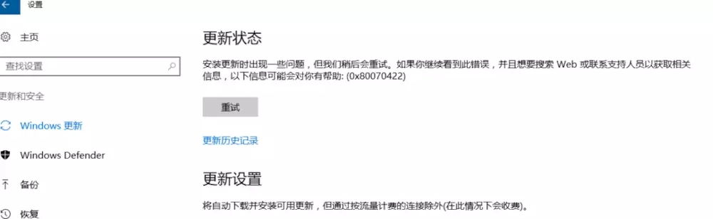

检查系统更新时的错误提示

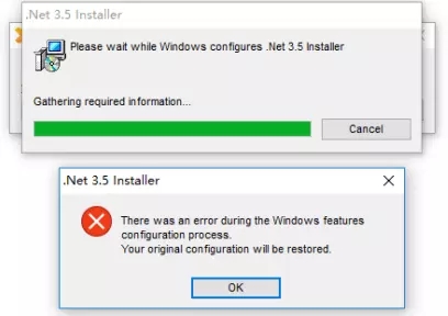

安装Cnario等需要用到.Net 35.时的错误提示
