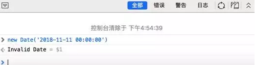

  • 我们经常用yyyy-MM-dd HH:mm:ss格式表示日期,如2018-11-11 00:00:00,在js开发中也经常会把此格式字符串格式化为javascript Date类型,如new Date('2018-11-11 00:00:00'),不幸的是此操作在Safari浏览器(不论是Mac还是iPhone)上会报错,返回Invalid Date。如下图所示
    在Mac Safari控制台执行

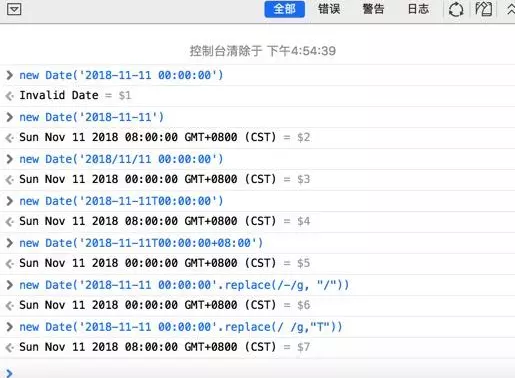

  • 所以在new Date('yyyy-MM-dd HH:mm:ss')格式化前需要先把字符串转化为Safari支持的格式,可以是yyyy/MM/dd HH:mm:ss或yyyy-MM-ddTHH:mm:ss或其他。看下图
new Date('2018-11-11 00:00:00'.replace(/-/g, "/"))new Date('2018-11-11 00:00:00'.replace(/ /g,"T"))
在Mac Safari控制台执行

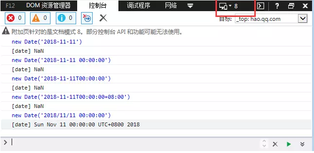

  • 注:又由于IE8上根本不支持-分割的日期,所以这里建议用/分割日期字符串,你也可以不考虑IE8
在IE浏览器控制台执行

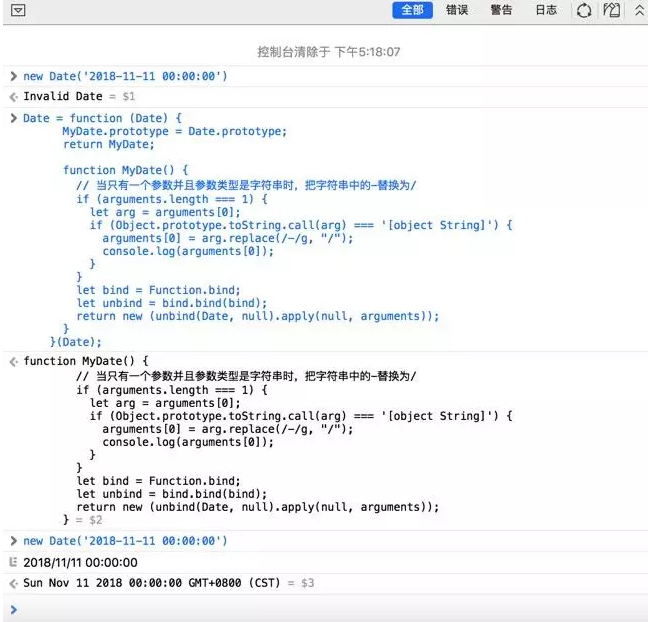

  • 只是支持Safari不支持,每次new Date需要replace感觉很麻烦,所以这里给出一个终极方案,就是修改全局的Date的默认行为,修改后当调用new Date时会先格式化
     * 在Safari和IE8上执行 new Date('2017-12-8 11:36:45'); 会得到Invalid Date
     * 本函数重写默认的Date函数,以解决其在Safari,IE8上的bug
    Date = function (Date) {
      MyDate.prototype = Date.prototype;
      return MyDate;
      function MyDate() {
        // 当只有一个参数并且参数类型是字符串时,把字符串中的-替换为/
        if (arguments.length === 1) {
          let arg = arguments[0];
          if (Object.prototype.toString.call(arg) === '[object String]' && arg.indexOf('T') === -1) {
            arguments[0] = arg.replace(/-/g, "/");
            // console.log(arguments[0]);
        let bind = Function.bind;
        let unbind = bind.bind(bind);
        return new (unbind(Date, null).apply(null, arguments));
    }(Date);
  • 如下图执行修改Date的方法后,正常使用new Date('2018-11-11 00:00:00')将不再报Invalid Date
    在Mac Safari控制台执行

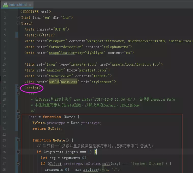

  • 注:这段代码应该放在所有new Date操作之前,如html的<head>中,如下图是我在ionic项目中的配置位置
