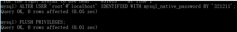

1.启动mysql并登入:mysql -u root -p,输入密码**
2.登入成功后mysql > 样式中输入
ALTER USER ‘root’@’localhost’ IDENTIFIED WITH mysql_native_password BY ‘123456’;
末尾的分号不能少;123456就是Navicat中root的链接密码,网上大部分这里‘root’@’localhost’写的是‘root’@’%’(又导致我无法连接 成功了N多时间。。),需要特别注意也是我走坑最多的地方,一定要注意标点符号;一定要注意标点符号;一定要注意标点符号;单引号一定是英文的(有些地方复制下来就是中文的)
成功后最后记得输入
FLUSH PRIVILEGES;
更改密码后需用flush privileges刷新MySQL的系统权限相关表,否则会出现拒绝访问,还有一种方法,就是重新启动mysql服务器,来使新设置生效。

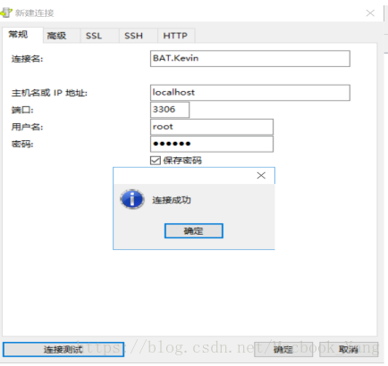

此时就可以成功链接Navicat了。
