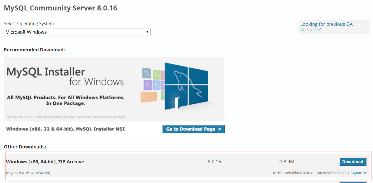

先去官网下载点击的MySQL的下载
下载完成后解压

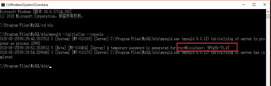

在MySQL目录下的bin目录下执行命令:
mysqld --initialize --console
会自动生成data文件夹,可能需要等待几秒,不要急着操作,完成后会显示如下图中的临时密码
注意![注意] [MY-010454] [服务器]为root @ localhost生成临时密码:9P0gYk-?0,kT其中root @ localhost:后面的9P0gYk-?0,kT就是初始密码(不含首位空格)。在没有更改密码前,需要记住这个密码,后续登录需要用到。复制密码先保存起来!!!

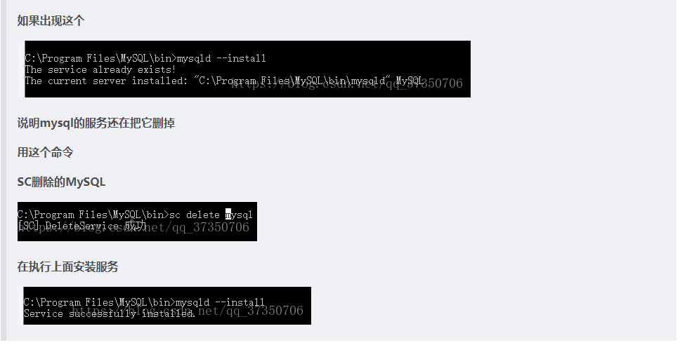

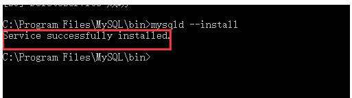

 安装mysql服务
执行下面的命令:
mysqld --install [服务名](服务名可以不加默认为mysql)
mysqld --install mysql8
成功了!
服务安装成功之后通过命令net start mysql启动MySQL的服务
