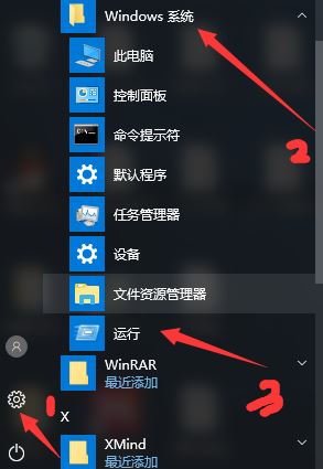

win10无法安装net3.5 错误代码:0x80070422解决方法
1、在设置列表中,找到Window系统的运行,点击它,如图:

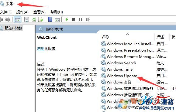

3、在打开的服务窗口中,找到Windows Update,双击它,如图所示:
4、在Window Update 的属性的弹出框中,启动类型选自动,然后再点应用,再点启动,最后点确定,如下图所示:
