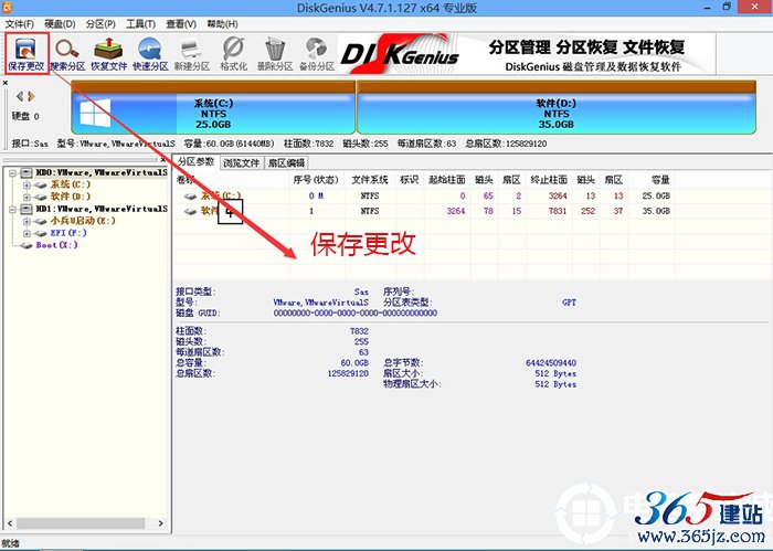

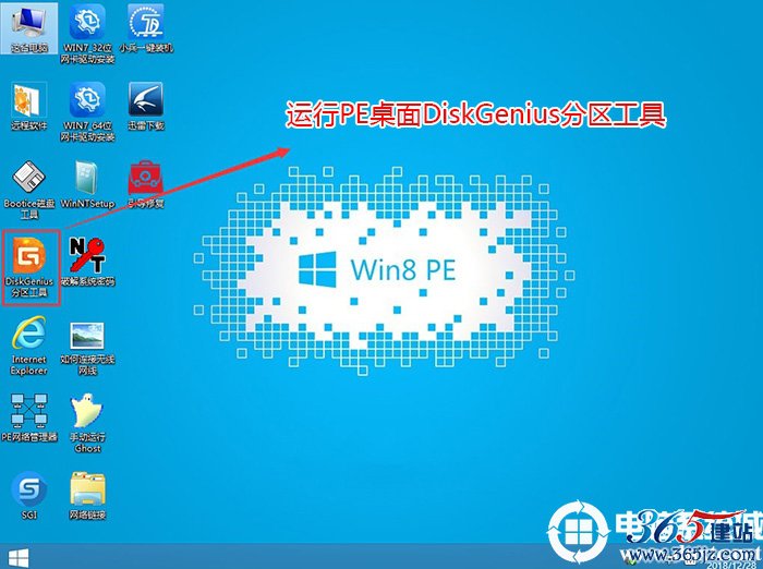

1、选择U盘启动盘进入PE后,在桌面上运行DiskGenius分区工具,点击菜单栏的【硬盘】,选择【转换分区表类型为guid格式】,然后保存更改,如下图所示;
运行diskgenius分区工具
转换分区表类型为guid格式
保存更改

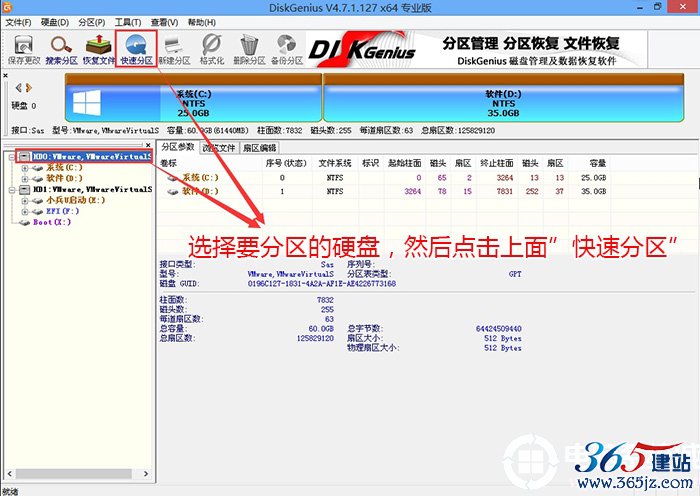

2、然后选择要分区的硬盘,点击上面【快速分区】,如下图所示;
快速分区

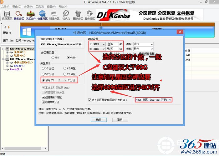

3、在弹出的【快速分区】界面,我们这里选择好分区的类型GUID和分区的个数以及大小,这里一般推荐C盘大小大于60G比较好,然后注意如果是固态硬盘要进行4K对齐,如下图所示;
选择分区类型以及分区大小

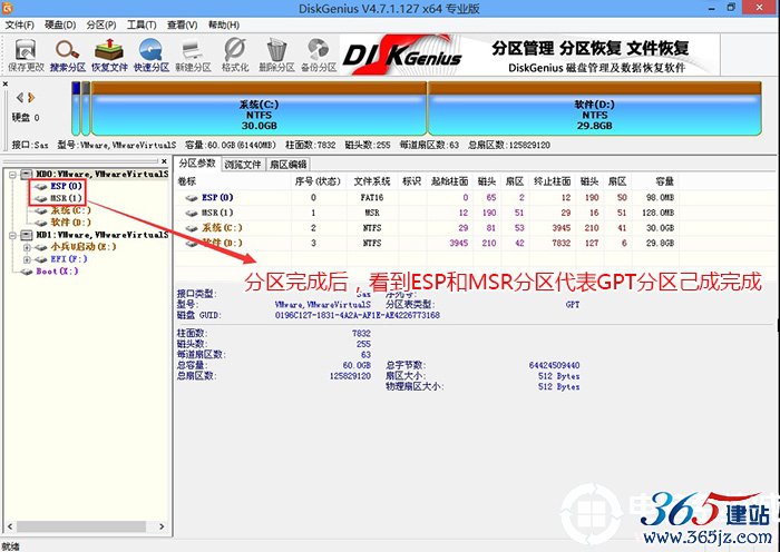

4、分区完成后可以看到ESP和MSR分区代表efi分区完成,我们就可以按平常方法安装系统了,如下图所示;
分区完成后可以看到ESP和MSR分区代表GPT分区完成
