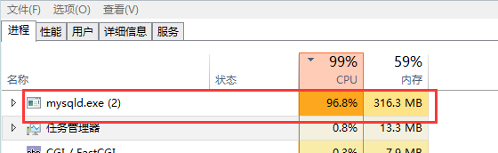

一个Windows服务器,里面带了不少网站,但是访问量并不是很大,基本属于业务集中型。
解决的过程其实也挺easy,这里记录一下思路。

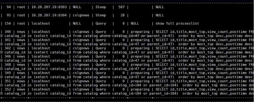

show full processlist;
查找负荷最重的 SQL 语句,优化该SQL,比如适当建立某字段的索引。
可以看到是下面的SQL语句执行耗费了较长时间。
SELECT id,title,most_top,view_count,posttime FROM article
where status=3 AND catalog_id in (select catalog_id from catalog where catalog_id=17 or parent_id=17)
order by most_top desc,posttime desc limit 0,8
但是从数据库设计方面来说,该做的索引都已经做了,SQL语句似乎没有优化的空间。
直接执行此条SQL,发现速度很慢,需要1-6秒的时间(跟mysql正在并发执行的查询有关,如果没有并发的,需要1秒多)。如果把排序依据改为一个,则查询时间可以缩短至0.01秒(most_top)或者0.001秒(posttime)。
通过这个命令我看到原来是有人恶意刷搜索,因为dedecms搜索后面调用搜索最高的词,导致很多人用工具刷这个,而且是定时有间隔的,所以将这个php程序改名跳转都方法解决了。

  朋友主机(Windows 2003 + IIS + PHP + MYSQL )近来 MySQL 服务进程 (mysqld-nt.exe) CPU 占用率总为 100% 高居不下。此主机有10个左右的 database, 分别给十个网站调用。据朋友测试,导致 mysqld-nt.exe cpu 占用奇高的是网站A,一旦在 IIS 中将此网站停止服务,CPU 占用就降下来了。一启用,则马上上升。
 MYSQL CPU 占用 100% 的解决过程
  今天早上仔细检查了一下。目前此网站的七日平均日 IP 为2000,PageView 为 3万左右。网站A 用的 database 目前有39个表,记录数 60.1万条,占空间 45MB。按这个数据,MySQL 不可能占用这么高的资源。
