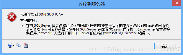

如何解决Sql Server服务远程过程调用失败的问题,打开sql,连接上,出现一下问题:
今天在登陆本地sqlserver时遇到这样一个问题,于是马上百度了各种答案,最后得以解决,于是记录一下

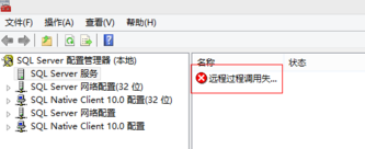

打开控制面板,找到卸载程序,把”Microsoft SQL Server 2013(2012) Express LocalDB”卸载掉,然后打开SQL Server 配置管理器,就会显示正常使用。
本来以为显示了就可以,结果SQL Server服务启用不了,瞬间心情低落到了极点。。。。

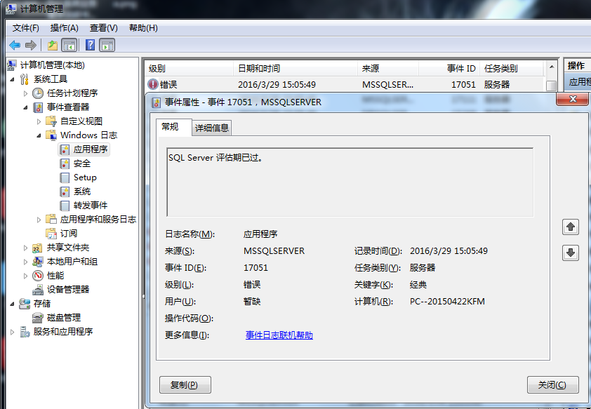

查找windows日志找到了这个
居然是过了评估期,难道之前的程序安装的时候没有输入密钥?阿西吧。。。。。太可恶了!

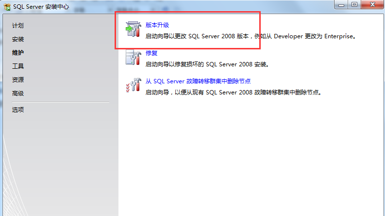

于是进到安装中心
点击这个版本升级死都没反应啊!我点我点我继续点啊点,还是没反应。。。。。。。。。
索性就直接点修复找到安装文件再试试
修复完了之后果然可以升级了,输入密钥,我的sqlserver终于连上了

sql server  2008出现远程过程调用失败解决方案有以下几种:
1、按照网上说的方法,是因为装了vs 2012或是vs2013或是vs2015等高版本时,安装了Microsoft SQL Server 2012 LocalDB 或是Microsoft SQL Server 2014 LocalDB,只要在控制面板中-》程序-》程序和功能中找到这两个,把他们卸载了,就可以了
2、只要将sql server 2008 升级到sql server 2008 sp4就可以了,或是再升级sql server 2008 R2也可以了,最好再升级到 sql server 2008 R2的SP4就完美了。
3、将sql server 2008升级到sql server 2012或是sql server 2014
