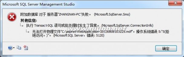

问题描述:
在附加数据库到sql server时,附加不上,出现如下图所示的错误
.mdf 无法打开物理文件xxx.mdf操作系统错误 5:“5(拒绝访问。)” (Microsoft SQL Server,错误: 5120)的解决方法
解决方案:
找到xxx.MDF与xxx_log.LDF文件,右键-属性-安全-在组或用户名处添加Authenticated Users-更改该组权限为完全权限,再次附加成功。
