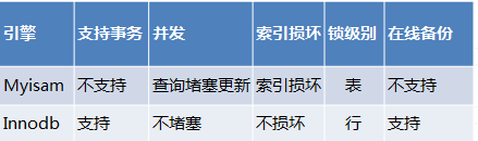

从5.5版本开始,MySQL官方就把默认引擎由myisam转为innodb,这两种引擎的主要区别:
由于myisam引擎只支持table lock,在使用myisam引擎表过程中,当数据库中出现执行时间较长的查询后就会堵塞该表上的更新动作,所以经常会碰到线程会话处于表级锁等待(Waiting for table level lock)的情况,严重的情况下会出现由于实例连接数被占满而应用无法正常连接的情况
从上述的案例中可以看到,t_myisam表为myisam存储引擎,当该表上有执行时间较长的查询语句在执行的时候,该表上其他的更新全被堵塞住了,这个时候应用或者数据库的连接很快耗完,导致应用请求失败。这个时候快速的恢复方法为将线程id:111 kill掉即可(可以执行show processlist查看到当前数据库所有连接状态)。另外myisam存储引擎的表索引在实例异常关闭的情况下会导致索引损坏,这个时候必须要对表进行repair操作,该操作同样会阻塞该表上的所有请求。
