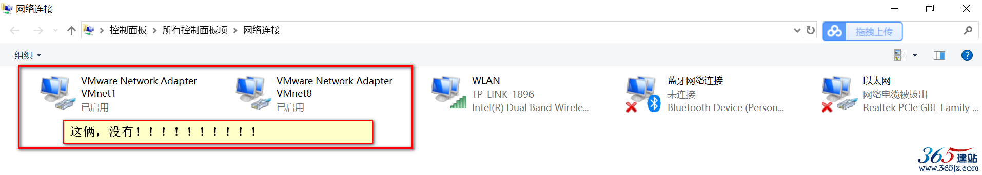

1.1  windows10首次安装VMware,或者非首次安装VMware时,安装后,没有出现如下图所示的虚拟网卡:通过 命令行命令 ipconfig/all 发现没有VMnet1和VMnet8

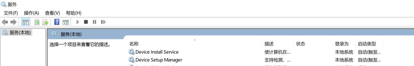

1.4  开启了如下图所示的服务也无法解决

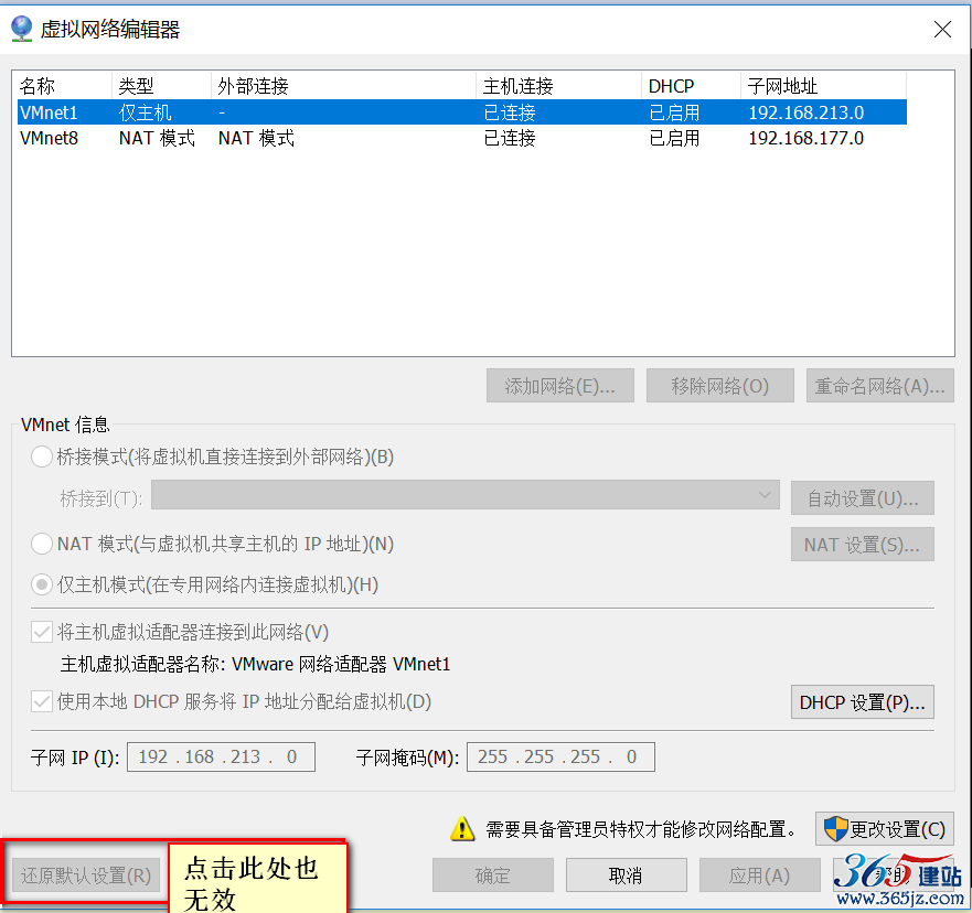

1.5  还原默认设置,重新安装虚拟网卡也无效

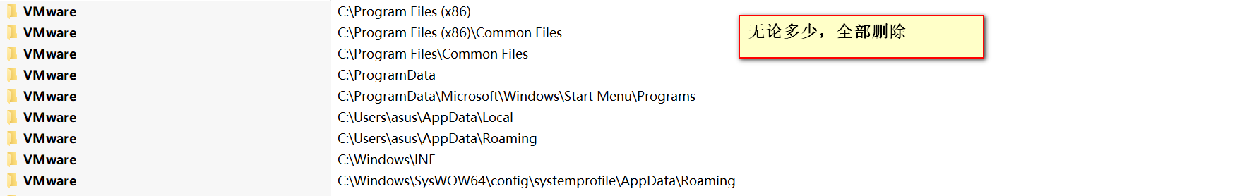

step2:  下载everything软件,搜索vmware关键字,将搜索的结果,ctrl+A全选-->然后delete全部删除

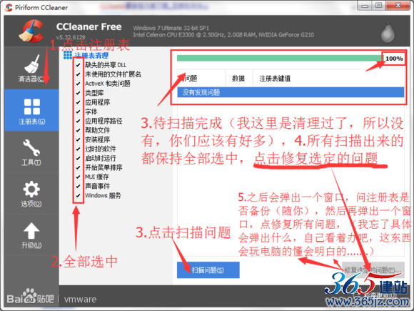

step3:  下载CCleaner软件,按照下图所示,进行清理(http://tieba.baidu.com/p/3508962695)

step5:  将问题1.4所对应图片中的服务,设置为启动状态,要确保启动,因为可能启动完,又自动关闭
step6:  点击下一步安装即可,如果安装后,在电脑的:控制面板-->所有控制面板项-->网络连接中出现:
VMware Network Adapter VMnet1(启用)和VMware Network Adapter VMnet8(启用),则意味着安装成功!!!!!!!

step1:  问题1.5所对应的图片中,选择VMnet8,设置VMnet信息-->NAT模式-->若子网IP为192.168.207.0,则安装的操作系统中,可以设置的IP范围为:192.168.207.5-192.168.207.250
