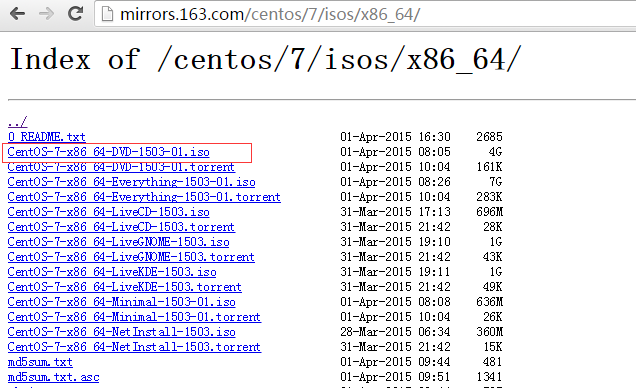

centos7
1、下载:网易镜像 http://mirrors.163.com/centos/7/isos/x86_64/
2、在vmware workstation上安装centos

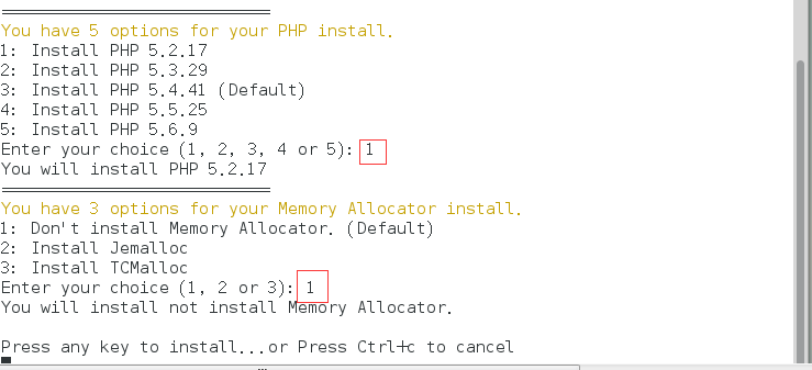

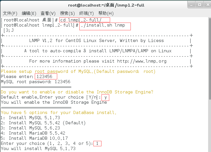

wget -c http://soft.vpser.net/lnmp/lnmp1.2-full.tar.gz && tar zxf lnmp1.2-full.tar.gz && cd lnmp1.2-full && ./install.sh lnmp
Error: You must be root to run this script, please use root to install lnmp
好吧,用root登录,把解压完的文件夹copy到root用户桌面。
cd lnmp1.2-full
./install.sh lnmp

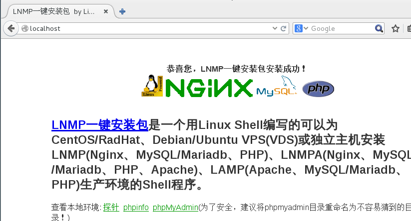

安装完成!

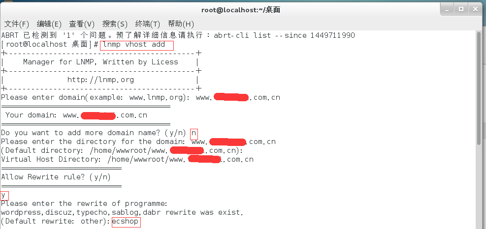

新建网站
