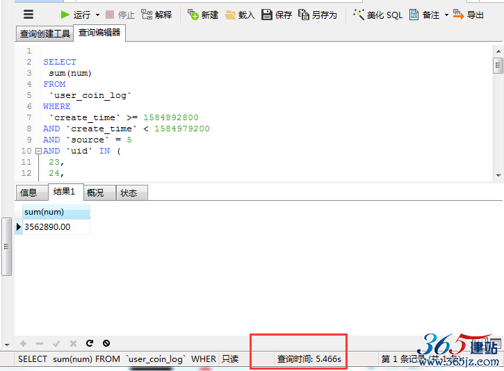

      用户反映MYSQL中某个表前端查询很慢,前端显示需要10多秒,于是我方把监控到的SQL语句执行查询,结果如下:

       执行时间需要5.466S,于是分析这个SQL语句,从语句的结构来看,where条件有时间create_time,uid等条件过滤,直觉应该不至于如此慢,而且该表上是有一个索引ix_5,同时覆盖了create_time,uid,source,coin_id,num等列的,但此SQL执行计划并没有走这个索引,而是走了一个单列索引UID不太合理,于是经过多方面排查与尝试,如果把这个UID条件去掉,或把UID里面的列表值大量减少,这个时候会走ix_5索引,甚至如果让uid in一个临时表(把所有的uid值建成1个临时表),这个时候也会走ix_5索引,执行时间会在0.8s内!

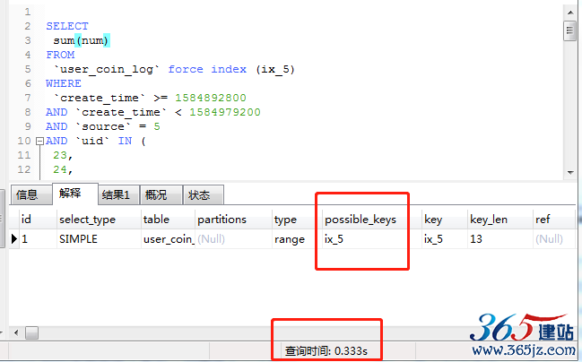

       顺着这个方向继续排查,发现网上有不少类似的案例,其现象都是:in后面如有太多值,MYSQL会认为全面扫描会更有效率,看来这一点还是不够oracle的优化器智能啊!于是尝试采用强制索引的方案来解决,具体加上(force index (ix_5))后,语句变成:

再次执行:
在这里插入图片描述
加上HINT后,SQL效率得到了10倍以上的提升,由原来的5.4S下降到0.3S,性能提升效果显著!
