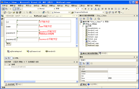

基本方式:在平台如ASP.NET中可以使用Visual Studio .NET工具制作表单,在java平台下的jsp中的表单可以使用JBuilder或是Eclipse制作表单,这些工具都提供了可视化的,即见即所得的编辑方式,但此类工具都常偏重于给程序设计,所以要制作一个漂亮的界面,基本上都需要使用工具中的原码编辑来制作。程序编码效率虽然很高,可是很难达到一个美化效果。
Visual Studio .NET工具界面

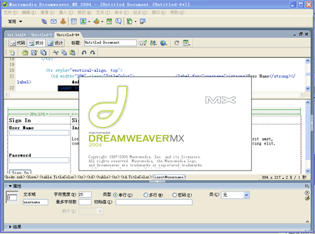

推荐方式一:借助DW工具。
DW也就是由macromedia出品的Dreamweaver。Dreamweaver家族一直是Web美工的最爱,也是目前最强大的网页制作工具之一。DW其实对程序人员有一个好处,无论希望制作任何语言和平台下的表单,DW中都可以做到,更重要的是DW能满足任何美术要求下的表单制作。
DW工具界面

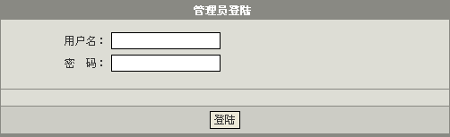

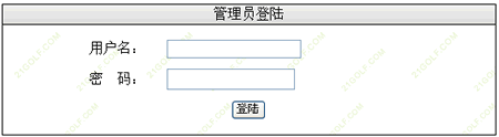

假设需要制作一个下面这样一个登陆表单界面:如下图:

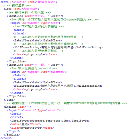

在NoahWeb中定义的时候就可以用下面的代码(大家不要被这些代码吓倒,仔细看,非常容易懂):
在NoahWeb中的逻辑层调用这个表单时,方法非常简单。使用下面的语法就可以。
<ViewForm FormLink="login" TemplateLink="ominibasefrom" Action="" FormTitle="" />
其中的
login指的是刚才结构化描述的表单代码中的formid。
ominibasefrom指的就是表单模板名。要使表单呈现不同的外观,使用不同的模板就可以。

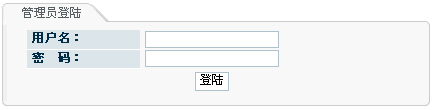

比如下图是调用ominibasefrom模板的显示结果:

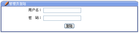

下图是调用baset2form模板的显示结果:
下图是调用oaTemplate模板的显示结果:
下图是调用ovipbaseform模板的显示结果:
这些表单所生成的外观不一样,可是内容和结构全部是一样,更换表单模板就能生成不同的外观,NoahWeb的表单模板可方便的由美工进行定义,用任何的HTML或是xml或css2.0的文本内容都可以定义成表单模板,你也可以从网络上找一个现成的界面来抄成模板。

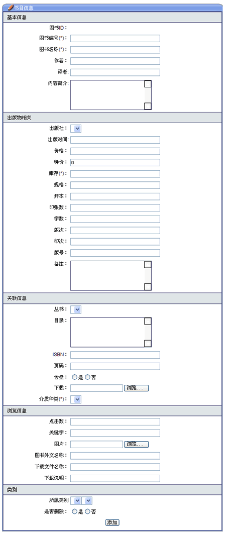

看看另一个XML结构化编码出来的“大”表单在不同的模板下的显示。
同一表单调用baset2form模板的显示结果:
同一表单,用另一表单模板表现出来的效果:

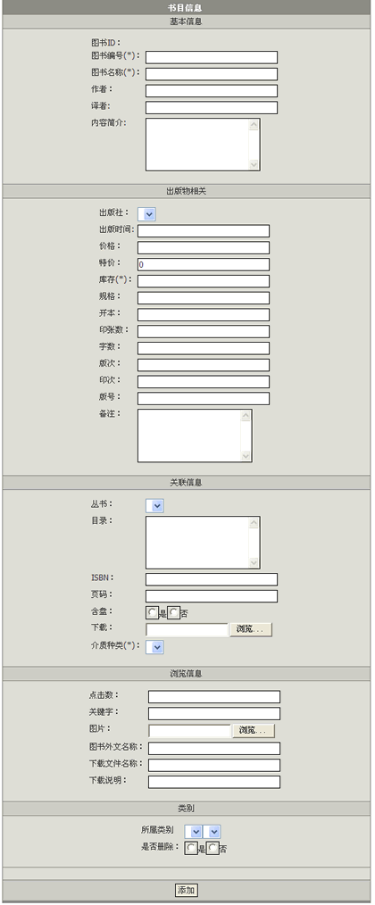

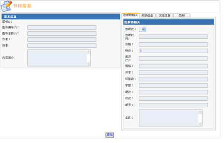

最眩的是后面这个模板,是我刚从另外的一个系统中分离后做成NoahWeb的表单模板的,我把表单模板命名为了baset3form,调用后显示如下:
仔细看可以发现里面带里tabpage的效果,没改任何表单的任何代码,感觉已经非常不一样?

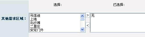

NoahWeb的表单制作时还可以加上输入区的各种检验,比如:邮件地址,电话号码,Url,数字等十多种常见检验。还能非常方便从数据库中获得并做选项或被选中的值,NoahWeb还提供了其他扩展的输入控件,比如日期选择控件,choice控件,联级选择菜单,如下:
choice控件
联级选择菜单
