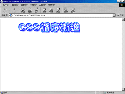

第一个是一个阴影的例子。
< html>
< head>
< title>Untitled Document< /title>
< meta http-equiv="Content-Type" content="text/html; charset=gb2312">
< style type="text/css">
.text1 { position:relative;width:600;filter:shadow(color=blue,direction=135);
color:#66ccff;font-size:48pt; font-family:"方正彩云繁体"}
< /style>
< /head>
< body bgcolor="#FFFFFF">
< div class="text1"
align="center">
< p>CSS循序渐进< /p>
< /div>
< /body>
< /html>

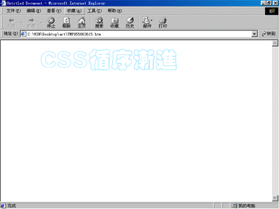

   将中间的style改一下, .text1
{ position:relative;width:600;filter:alpha(opacity=50,finish=100,startx=0,sta
rty=0,finishx=200,finishy=200); color:#66ccff;font-size:48pt; font-family:"方正
彩云繁体"}
   这就是关于透明度的一个效果。
