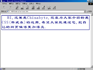

   链入网页以后出来的效果如下图:
   现在就对上面这段代码进行详解。首先,P就是表示是对文件中的所有< p>< /p>容器中的内容进行的定义。大括号内就是对各项属性所规定的值。对于一个定义的格式往往是:
   属性:值
   中间以分号隔开。
   Text-align:left表示段落是居左对齐,font-size:15pt,表示字体大小为15pt,font-family:隶书,宋体 表示所采用的字体。这里要说明一下,这里使用了几种字体,并分别用逗号隔开,表示第一、第二、第三字体,也就是说如果客户机的系统内有第一种字体的话就采用它,如果没有再查看有没有第二种,第三种,倘若都没有则使用缺省字体。letter-spacing:3px就说明字间宽为3px.color:navy,则表示颜色为天蓝色,line-height:12pt表示行高为12pt(这里的行高是连同字高一起计算的)。text-indent:.5in表示段落首行的缩进的多少,这里是.5in.border:solid 1pt表示边框是宽度为1pt的实心边框。
   大家对照一下图看看属性与效果之间的关系。看看写Style是不是很简单呢?有关字体和排版的属性还有几项,下面就列表向大家说明。
