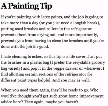

在前面这个例子里,所要求的是"用Georgia字体修饰所有文字,如果使用者没有安装Georgia的话,改用Times,如果还没有安装Times的话,就是用预设的serif字体".
  图3显示了示例加上font-family之后的效果.
网页文字应用CSS设计的一些技巧
  图3 以Georgia字体显示的示例效果.

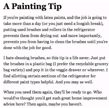

  首先,让我们为letter-spacing属性加上负数值把标题的文字紧缩:
  h1 {
letter-spacing: -2px;
  修改成果在图4里能看到.
网页文字应用CSS设计的一些技巧
图4 为<h1>加上负数值得letter-spacing

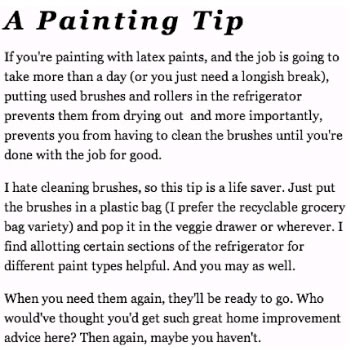

  或者尝试加上正数的letter-spacing并同时用font-style属性把标题改为斜体:
 h1 {
letter-spacing: 4px;
font-style: italic;
  图5是依照上述修改过后的效果,单就文字来讲变得十分引人注目了,不是吗?不使文字间距变动的太夸张是个明智之举,因为这样反而很容易使文字变得难以阅读,一旦内容难以阅读,还有谁会在意它吸不吸引人呢?你说是吧!
网页文字应用CSS设计的一些技巧
  图5 使用正数letter-spacing值,并且应用斜体
