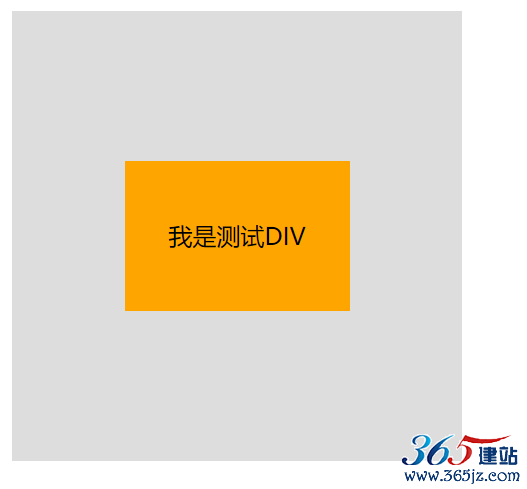

1.使用绝对定位和负外边距对块级元素进行垂直居中
css垂直居中效果:
在线测试工具:html在线编辑器
css垂直居中实现代码:
