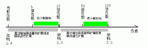

既然要杜绝过设计,又要保证一定的前瞻性,那么怎么才能找到其中的平衡呢?希望下面的web架构生命周期能够帮到你
所设计的架构需要在1-10倍的增长下,通过简单的增加硬件容量就能够胜任,而在5-10倍的增长期间,请着手下一个版本的架构设计,使之能承受下一个10倍间的增长
google之所以能够称霸,不完全是因为搜索技术和排序技术有多先进,其实包括baidu和yahoo,所使用的技术现在也已经大同小异,然而,google能在一个月内通过增加上万台服务器来达到足够系统容量的能力确是很难被复制的

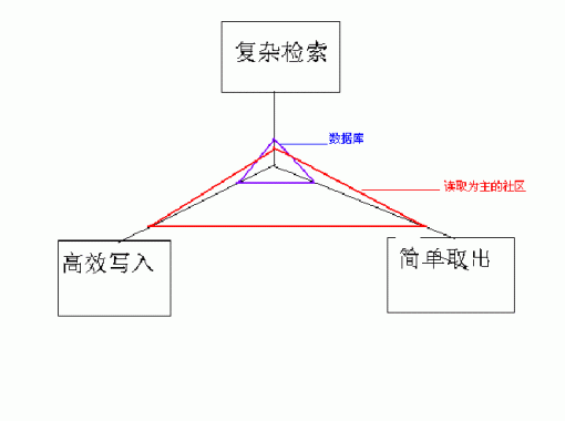

我们可以看出需要数据库关联,排序的能力,这个能力在某些情况下非常重要,但是如果你的网站的常规操作,全是这样复杂的逻辑,那效率一定是非常低的,所以我们常常在数据库里加入许多冗余字段,来减小简单查询时关联等操作带来的压力,我们看看下面这张图,可以看到数据库的设计重心,和网站(指内容型社区)需要面对的问题实际是有一些偏差的
同样其他一些软件产品也遇到同样的问题所以具我了解,有许多特殊的运用都有自己设计的特殊数据存储结构与方法,比如有的大型服务程序采取树形数据存储结构,lucene使用文件来存储索引和文件
从另外一个角度上看,使用数据库,意味着数据和表现是完全分离的(这当然是经典的设计思路),也就是说当需要展示数据时,不得不需要一个转换的过程,也可以说是绑定的过程,当网站具备一定规模的时候,数据库往往成为效率的瓶颈,所以许多网站也采用直接书写静态文件的方法来避免读取操作时的绑定
这并不是说我们从今天起就可以把我们亲爱的数据库打入冷宫,而是我们在设计数据的持久化时,需要根据实际情况来选择存储方式,而数据库不过是其中一个选项
