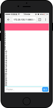

然后看起来就是下面这个样子。拖动页面时 header 和 footer 已经定位在了对应的位置,目测没问题了。
fixed定位
fixed定位

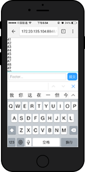

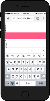

但接下来问题就来了!如果底部输入框软键盘被唤起以后,再次滑动页面,就会看到如下图所示:
fixed定位 fixed定位
我们看到 fixed 定位好的元素跟随页面滚动了起来... fixed 属性失效了!
这是为什么呢?简单解释下: > 软键盘唤起后,页面的 fixed 元素将失效(即无法浮动,也可以理解为变成了 absolute 定位),所以当页面超过一屏且滚动时,失效的 fixed 元素就会跟随滚动了。
这便是 iOS 上 fixed 元素和输入框的 bug 。其中不仅限于 type=text 的输入框,凡是软键盘(比如时间日期选择、select 选择等等)被唤起,都会遇到同样地问题。

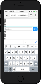

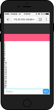

fixed定位
fixed定位
在原始输入法下, fixed 元素可以定位在页面的正确位置。滚动页面时,由于滚动的是 main 内部的 div,因此 footer 没有跟随页面滚动。
