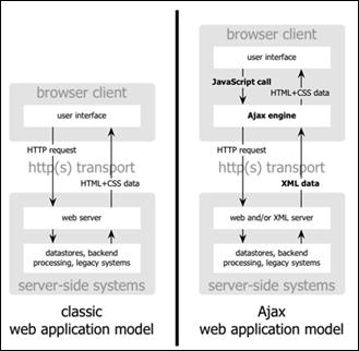

看一下使用了Ajax的B/S架构程序与传统的B/S架构程序在客户端和服务器端进行响应的区别,如图2-1所示。
图2-1  Ajax的B/S架构程序与传统的B/S架构程序在客户端和服务器端进行响应的区别
图2-1左半部是传统B/S架构程序的响应机制,客户端(browser client)通过用户接口,(user interface,通常是网页)依靠发送HTTP请求(HTTP Request)直接与服务器(web server)沟通,待服务器读取内容后再返回文本格式的数据(HTML+CSS data),通过用户接口呈现给用户;而使用了Ajax的B/S架构程序在用户接口和服务器端之间增加了Ajax引擎,用户在用户接口通过JavaScript调用Ajax发送请求,服务器端会将数据通过文本或XML格式传送到Ajax引擎,再由Ajax引擎告知用户。这样用户就不必等待页面的刷新,而是由Ajax引擎通过JavaScript来控制页面元素的刷新来更新界面内容。

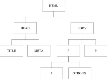

这是一个很简单的网页,里边包含了一些元素,它的结构如图2-2所示。
图2-2 基于DOM的HTML
每一个方框就是一个节点(Node),它拥有父节点和子节点,比如HEAD元素的父节点是HTML,子节点是TITLE和META。最高的一层叫根元素。每个节点还可以拥有自己的属性,比如在第一个节点P中,它拥有一个属性align,值是center。
